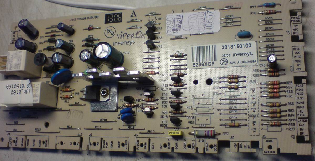

Шильд машинки неизвестен. Есть только данные с контроллера:
idh_0160 2818150160
5236XCF 2818150100
СМА у клиента. Со слов клиента в течении полугода заметили, что СМА все чаще некорректно заканчивает программу, особенно если это повторная стирка (т.е. на прогретой машине). Замечали что СМА заканчивает стирку с горячим бельем (тут вообще неясно или постоянно греет тен и она полощет в горячей воде....).

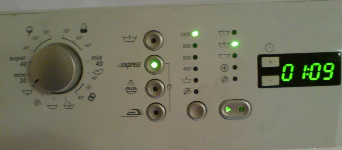

СМА странно себя ведет, стартовал пустую СМА на хлопке 60, дернула откачку, потом налила воду, крутит...и ведет отсчет времени, но со слов хозяйки, машинка не переходит на полоскание, а они переводили ее всегда в ручную через старт-паузу и все работало, но потом и этот фокус перестал работать.
Я приехал стартанул, воду набрала, ставлю на паузу, перевожу на слить воду....а она продолжает крутить стирку, и время не меняется как шел отсчет с 1.09 так и идет. Хотя слить должна за 2 минуты.
Из измерений БП что меня насторожило +24.9в и за место +5ть 4.7в на плате процессора, а на плате клавы +4.66в.
В программной ручке, все исправно, но промыл и перепроверил, до контроллера на ATMEGA32L от "ручки" сигнал доходит.
Но при включении СМА как я сделал выводы, проц не видит, что выставлено на ручке, т.е. вернее видит но не все.
Шлейфы перепроверил, все гуд. Где рыть? Как-то напряжение 4.66в меня очень настораживает. Электролит подкинул 22 на 400 дополнительный, картина таже.
  Стоит на сливе, а время 1-09.jpg  50.85 КБ  Скачано: 560 раз(а)

Хотите верьте, хотите нет, сделал корректировку питания (было 4.66в-4.7в) как считаю просаженное, после корректировки стало 5.3в.
А контроллер видит сигнал с командоаппарата по двум каналам, с дискретностью шага ручки в примерно в 0.2в. (обычные резисторные делители стоят).
Может в этом и порылась собака?
И контроллер заработал так как надо даже вне СМА, увез клиентам, поставил, все пашет. Гарантию дал.
СМА подлавливала этот дефект в течении полугода, возможно реально уплыли параметры в БП. На 100% утверждать не могу.
Ошибок в тесте НЕТ!!!!
