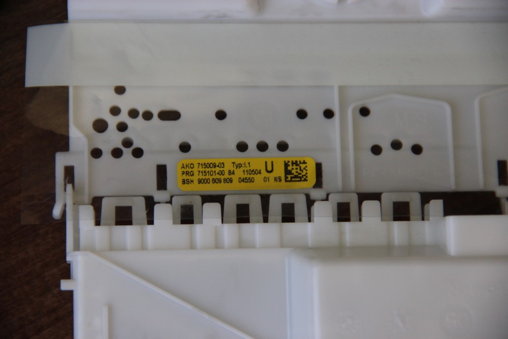

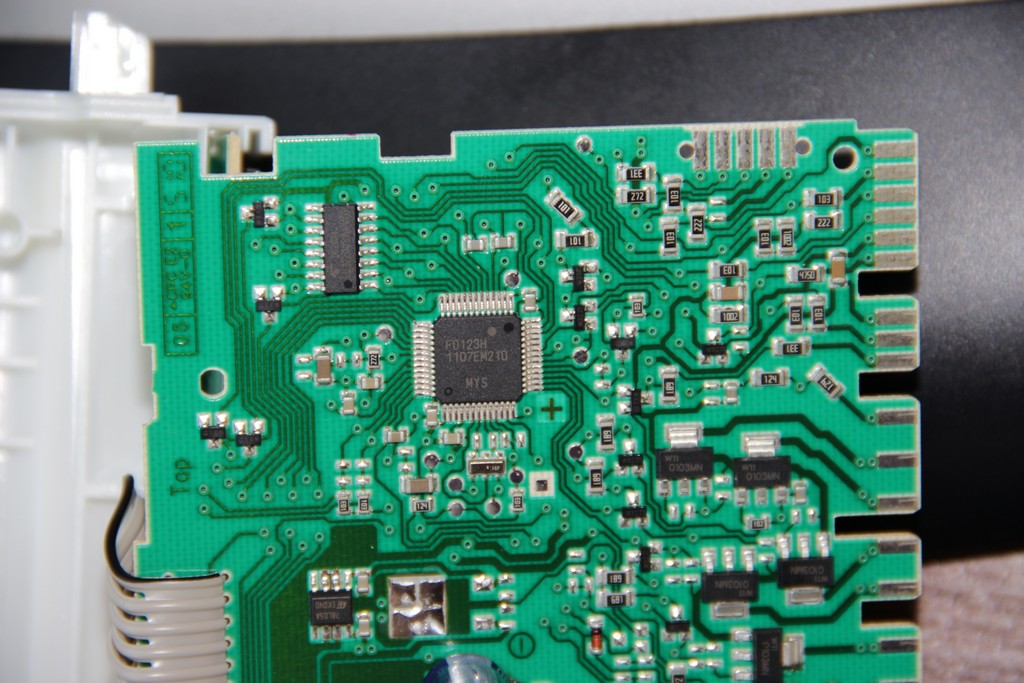

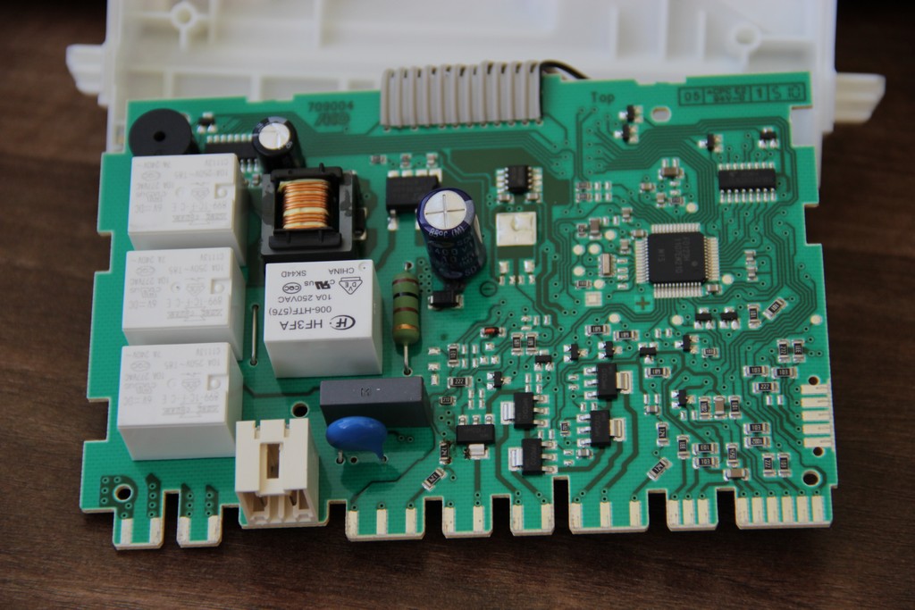

Добрый день форумчане.
Перестал работать САБЖ.
Вскрытие показало выгорание на модуле симистора, пары диодов и прогар платы возле конденсатора.
Модуль AKO 709004.
Собственно вопрос: есть ли у кого опыт ремонта данного модуля, можно ли где-нибудь достать схемы, и куда копать в сторону периферии?
Благодарю за внимание.
Забыл сказать, индикация есть. Сначала машина даже воду заливала и по сбросу сливала, но цикл не начинался... после нескольких экспериментов со сбросом видимо совсем добил. теперь осталась только индикация.

1. Опыт-есть.
2. Схем - как правило, не бывает.
3. Для начала - убедиться в том, что проц жив, а потом копать.

Какой проц? Фирма-производитель?
Зачистить все, запустить БП, проверить, будет ли проц греться. Проверить генерацию на кварце. Грубо - тестером.

надпись на проце
F0123H
1107EM210
MYS
mr.black
Сообщения: 986
mr.black
Сообщение #6 От 02/02/2013 11:18 цитата
Сделай фото самого проца в хорошем качестве, кинь в личку. Сейчас определим...
Значка фирмы-производителя нет?
Oberon4eg
Сообщения: 5
Сообщение #7 От 02/02/2013 11:29 цитата
Добавил фото в первый пост
