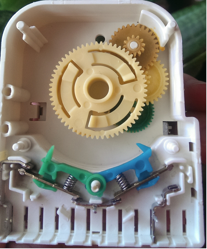

Модуль 461975301021.
Просьба помочь, не могу вспомнить с какой стороны какая клемма?
Где зеленая а где синяя?
Скиньте фото пожалуйста, если есть, или скажите)
Спасибо.

на фото нет двух пружинок ветикально стоят для подачи 220 на моторчик подмигивание подмигивание

Leg@n писал:
На которой контакт сверху "подпален" - та слева, на которой снизу - та справа...

Сообщение #11 От 01/12/2019 21:49 цитата
Вот.

Почему? Он абсолютно рабочий, мне дали задание его смазать, но прежде оказывается нужно было клеммы выпаять, тогда он бы не развалился.

В том то и дело, она становится и так, не зависимо с какой стороны какой клювик будет стоять.

Kaskad11 писал:
Вот.
Спасибо )) оказывается мои предположения были верны, и я правильно собрал)
надеюсь не подстава, и программатор не пойдет потом гулять! Шутю!
Весьма благодарен! подмигивание
ДОБАВЛЕНО 01/12/2019 21:08
Антонов007 писал:
Да, они рядышком около моего кофе лежат) Про них помню, спасибо)
Я кстати так изначально и собрал, обратил внимание на подпаленный контакт. Но решил уточнить на всякий случай.

подпалённые контакты на самом деле не палённые для них такое условие там , главное не сплавленые коромысла ..
Это понятно) Спасибо. Имелось виду что где больше черноты - тот слева)
