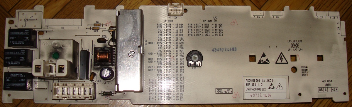

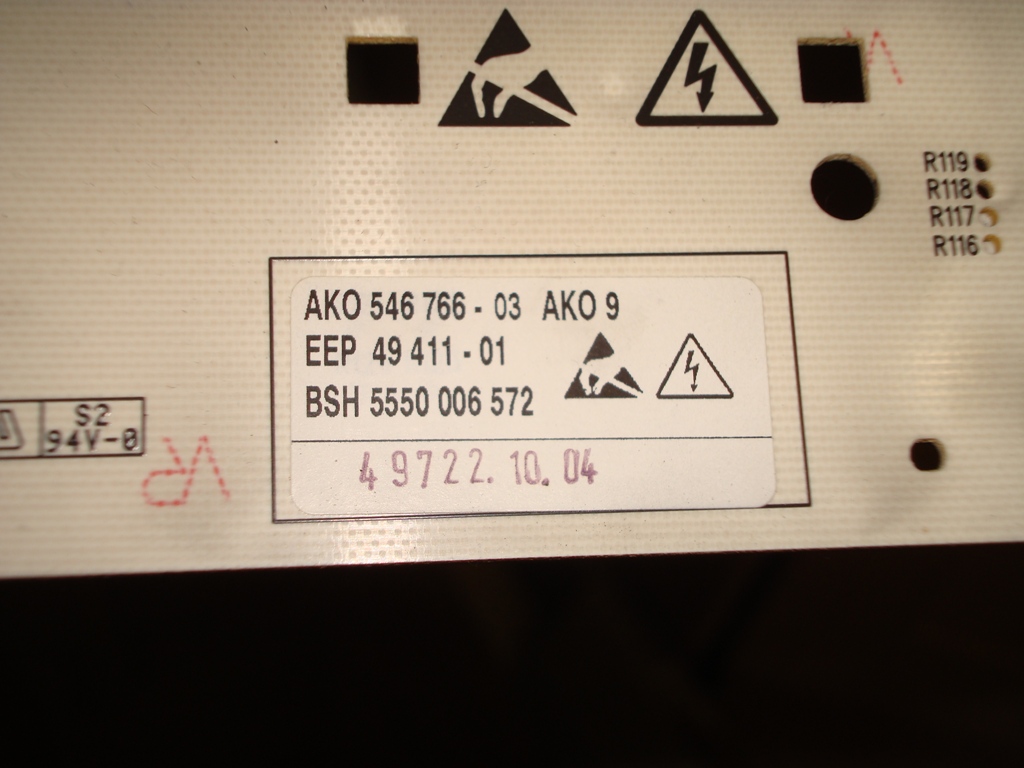

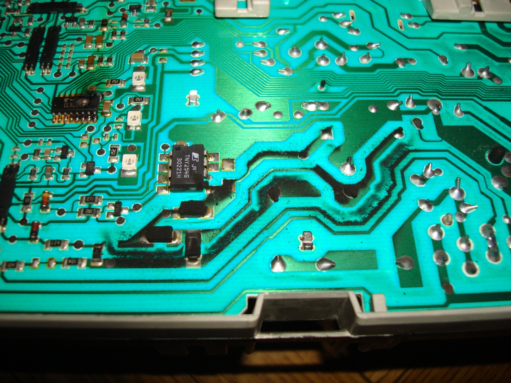

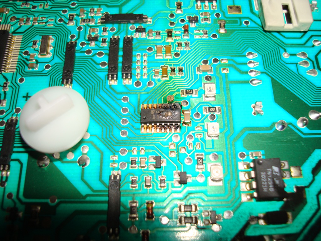

Стиральная машина BOSCH WFC 2063 OE - умер тен и за собой потянул БУ со спец.эффектами (дым, гарь, вонь). Подозреваю что по причине того что машина не была заземлена, но это только догадки....
Теперь ближе к теме - вскрытие показало - тен в обрыве, в блоке управления перегорело 2 фрагмента печатной платы, 2 микросхемы и еще возможно трансформатор. Фотки этого безобразия прилагаю.
Вопрос - у кого есть в наличии схема электрическая принципиальная от этого блока управления? Поделитесь, пожалуйста!
Сколько такой блок стоит если купить новый? Сколько стоят паленые микросхемы?
Заранее всем спасибо!

Шильдик на машинке с кодами, моделью и т.д.

Сначала надо понять жив ли проц. Новый модуль - порядка 8тыров. Чтобы было бюджетнее - отдай модуль специалисту (а лучше всю машину). Если модуль поднимаем - будет значительно дешевле чем новый. С таким уровнем знаний самому лучше не лезть - добьёшь.

судя по виду uln можешь смело добивать гы-гы

По фотке УЛН можно почти со стопроцентной уверенностью говорить что проц умер!!!Чудо редко бывает улыбка

по клапанам примерно происходит тоже самое,а улн и проц скорее всего
унесло с собой.
