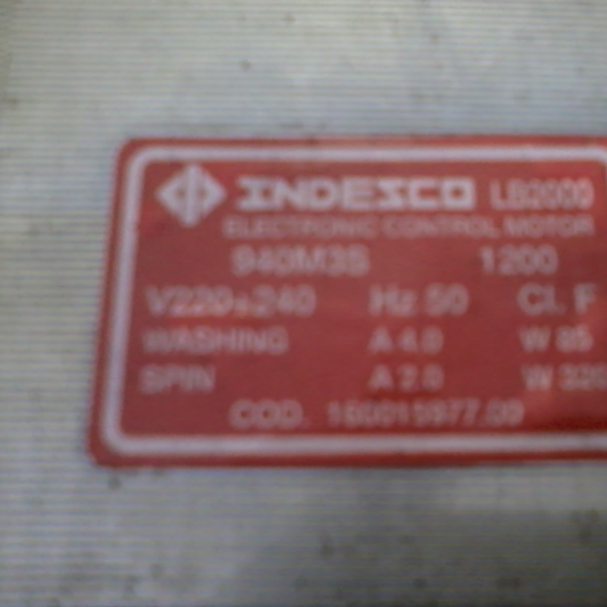

У тебя родной 7pin с дополнительной обмоткой, мотор 095492 - 1200 об., а мотор 074209 6 pin без дополнительной обмотки.

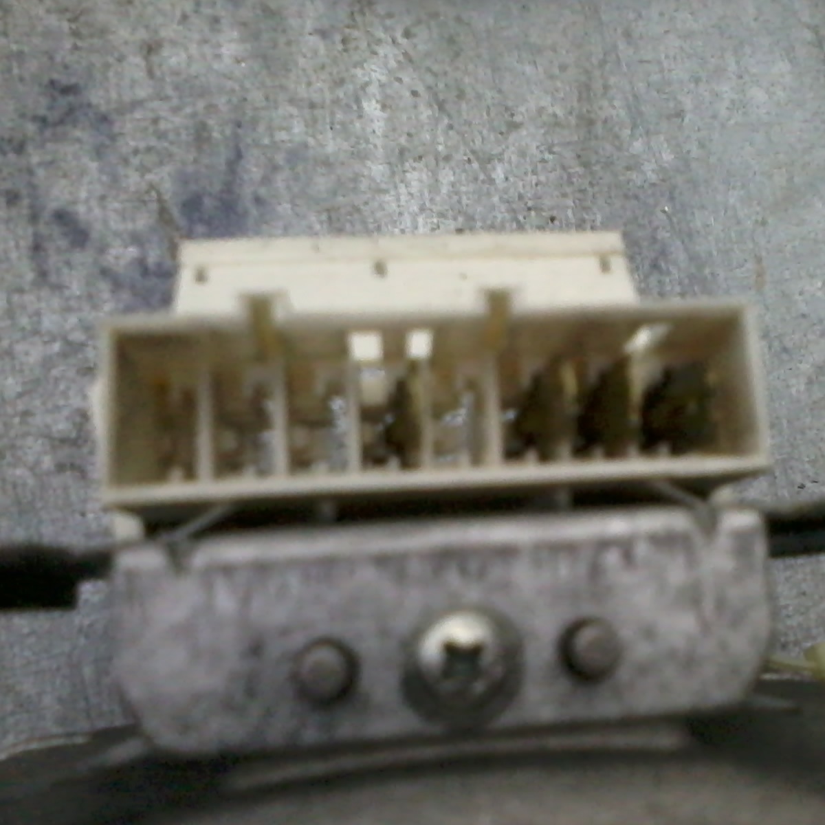

Когда я подключал через тен старый двигатель мне кажется там было 6 pin, хатя возможно я и не заметил. Ну если там 7 pin тогда как подключить если стералка исползывала две ступени? А у меня двигатель 074209 6 pin.
mas-ter
Сообщения: 3987
Сообщение #10 От 21/02/2013 18:44 цитата
Sasch, дополнительная обмотка статора используется при максимальных оборотах отжима

Господа пост закрываю. На последнем скажу я был прав в своем посту там 6 пин двигатель, модель двигателя с заказным С095492 сказали продавцы запчастей на данные с шильдика. На нем и правда написано как две скорости 1)стирка 2) отжим. Но вывода статора два. Прикрепляю фота они плохого качества но суть можно увидеть на колодке двигателя снят Тахо. На шильдеке двигателя надпись Indesco LB2000 940M3S 1200 washing 4.0 spin A 2.0 пиши с фотки плохо разобрать можно.
