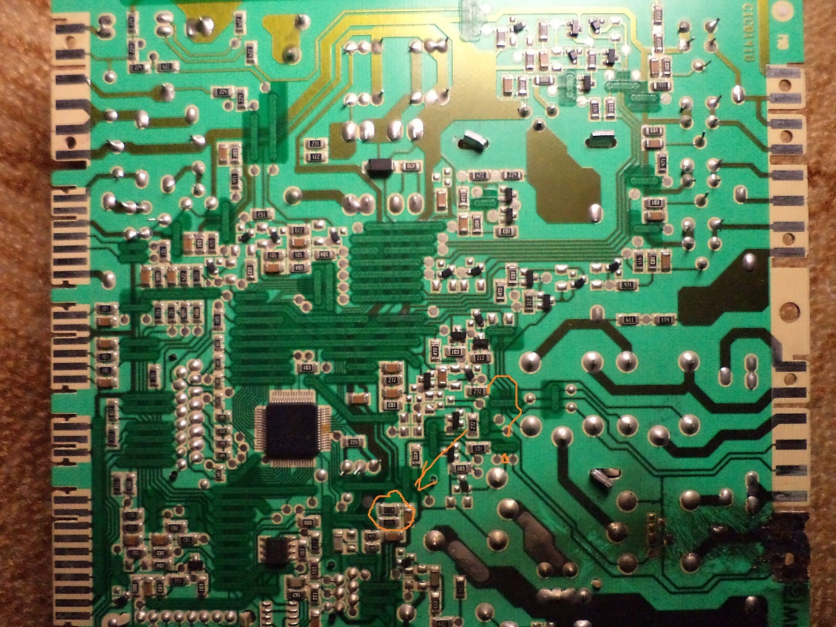

СМА Candy Tempo CTE 81 опознать номиналы
TiRAX
Сообщения: 17
Сообщение #1 От 25/02/2013 21:40 цитата
Сгорели по цепи тахо резисторы.Помогите опознать.

Сообщение #3 От 26/02/2013 07:31 цитата
TiRAX, R-4701, R-102.

Сообщение #5 От 26/02/2013 21:20 цитата
Благодарю за помощь,спасибо! классно! Восстановил.

Сообщение #6 От 26/02/2013 23:04 цитата
цепь NTC в хлам... и ремонт без проблем равнодушие

Сообщение #7 От 27/02/2013 00:15 цитата
TiRAX писал:
Восстановил.
А машинку после этого включал?

Сообщение #8 От 01/03/2013 11:52 цитата
Клиент стирается)Нормально все.
