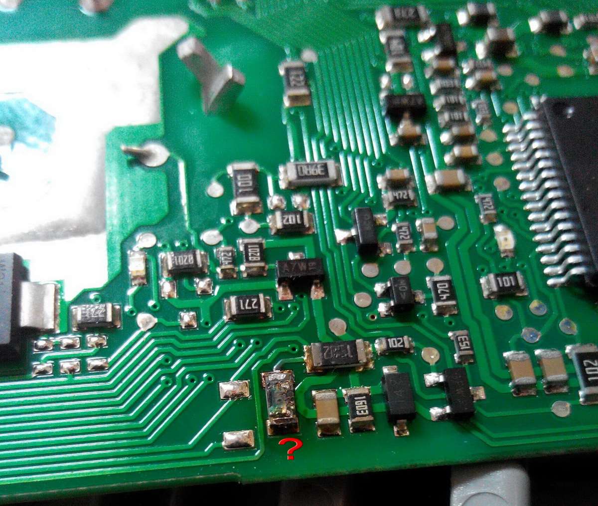

Помогите опознать резистор Whirlpool 480111104397

Всем привет! Помогите опознать резистор на модуле управления Вирпул. Может у кого под рукой такой есть.

Сообщение #4 От 21/04/2015 12:25 цитата
Добрый день, заранее извините может ошибся темой, но вроде тут.
Помогите опознать резистор Стиральная машина Whirlpool AWE 7515/1 461975313466 с таблом
Sw.Version: L2148_05-00
что-то коротнуло при включении, выгорела деталь похоже на резистор. Заранее благодарен

Сообщение #5 От 21/04/2015 12:55 цитата
sondis, резистор такой же, как и следующий за ним - 1302.

Сообщение #6 От 21/04/2015 13:35 цитата
Спасибо Большое

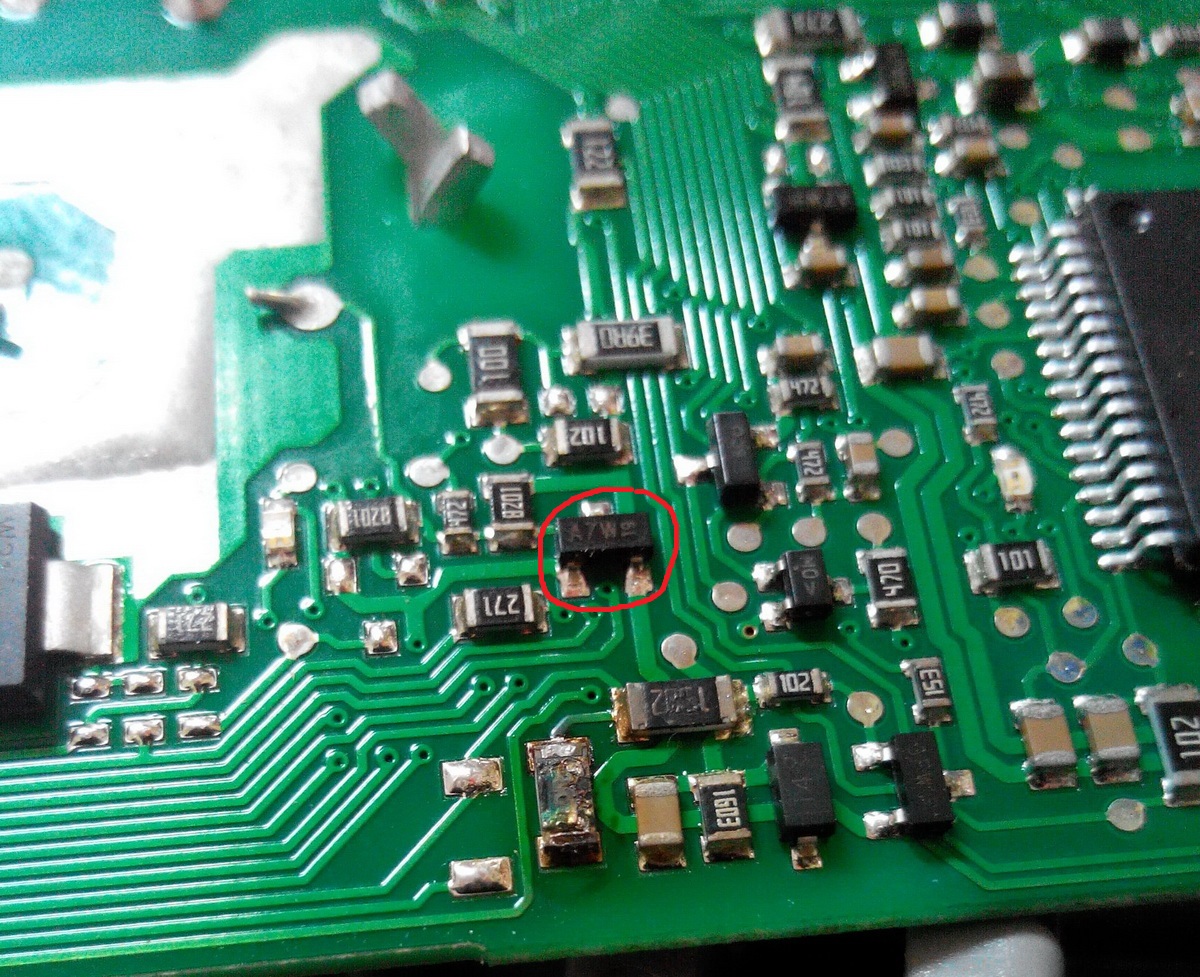

Сообщение #7 От 25/04/2015 13:09 цитата
regiss, Спасибо за ответ, но есть еще один вопрос. Методом прозвона определено что сгорел транзистор "A7W 19" на него подается 220В. На форуме нашел что это вроде как полевик, производства Китай. Подскажите каким можно заменить, может можно поставить аналог, какой маркировки?
Заранее благодарю за любую помощь.

Сообщение #8 От 25/04/2015 14:57 цитата
sondis писал:
sondis писал:
Вот твой "полевой транзистор":

Сообщение #9 От 26/04/2015 10:18 цитата
так это сдвоенный диод? Спасибо.
