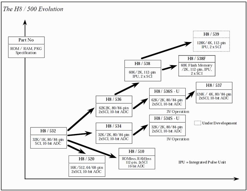

    Ничего не закрыта!!! Берем семейство H8 хитачи процессоров (по вашему)....гыыы....HD6415108F10 (QFP112) хотя это микроконтроллеры...
    не имеющие на борту ни EEPROM ни RАM(ОЗУ) ни ROM(ПЗУ) ничего!!!!....Причем он даже не масочный!!!
    Это что? Микроконтроллер?....Или процессор?...НО...есть одно но....в этойже линейке (семействе)....есть и HD6435208 который все уже имеет на своем борту....(причем если Вы посмотрите PDF то 520 есть и с ПЗУ и ОЗУ и без него...улыбка....)
    А Вы уважаемый видимо судите по тупой аналогии с процессорами в компьютерах. И причем тут высшее образование у кого-то неизвестно.
    Так это семейство процессоров или микроконтроллеров?...улыбка...
