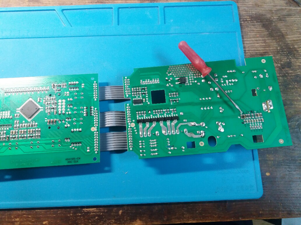

BEKO WMB 81244 XRC сгорел резистор подскажите номинал
YVV85
Сообщения: 10
Сообщение #1 От 23/11/2018 13:26 цитата
Может есть у кого под рукой такой модуль
, как нафото. Отвертка указывает на резистор r62. Сгорел до неузнаваемости

Ага...поменяншь и все заработает подмигивание Ищи причину сначала.

Не все заработает. На плате двигателя оптроны улетели и дорожки вскрыты.

YVV85, вообще это не ППМ а ужас натуральный бяка Слбери и отдай её ,и не ипь себе мозг .

R62 =103
