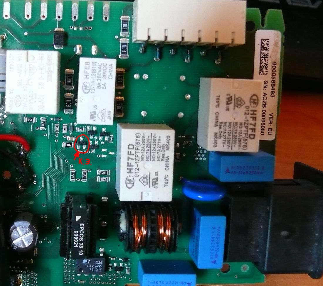

Посудомойка Bosch SMV59T10EU выдает ошибку E02, ТЭН в сборе менял на новый, (благо в запасе всегда есть), результата нет! Нагрев не осуществляется, в конце или посередине мойки ошибка E02, (старый ТЭН в порядке). Кольцевых трещин нет, до платы NTC доходит.

regiss, при всем моем уважении к вам, как профи на форуме, может я чего и не понимаю, но вся цепь от вилки до ТЭНа была проверена, пара реле рабочие, не подгоревшие, на них не приходит питание в процессе мойки, на конденсаторе 13.5 вольт есть, что меня напрягает: 8.7 вольт вместо 12 приходит на другую реле, не ТЭНовую.

Я домой её взял, у меня 230 вольт в розетке, я побывал ставить новый ТЭН (они часто горят, в среднем через 1.5-2 года), та же ошибка E02, проверил всё, была рядом похожая посудомойка, немного с другим модулем, вроде все одинаково, хочу отключить датчик температуры, посмотреть, какую ошибку покажет.

Сразу обоих? там транзисторы, показывают одинаковые значения 670 ом .... кроме одного 1GW, у него короткое улыбка улыбка улыбка улыбка улыбка улыбка

Нужно выпаять и проверить
Алексей_одесса
Сообщения: 28
Сообщение #18 От 11/06/2015 22:16 цитата
Не помогло... рёв в три ручья рёв в три ручья
поменял, а она так и не заработала....

с модулем осторожнее они и при справности довольно капризные, если с процика подвисает порт нагревателя то поможет тока замена модуля, (проверяй ослилом сам выход с проца при работе устранив к.з. и обрывы)
