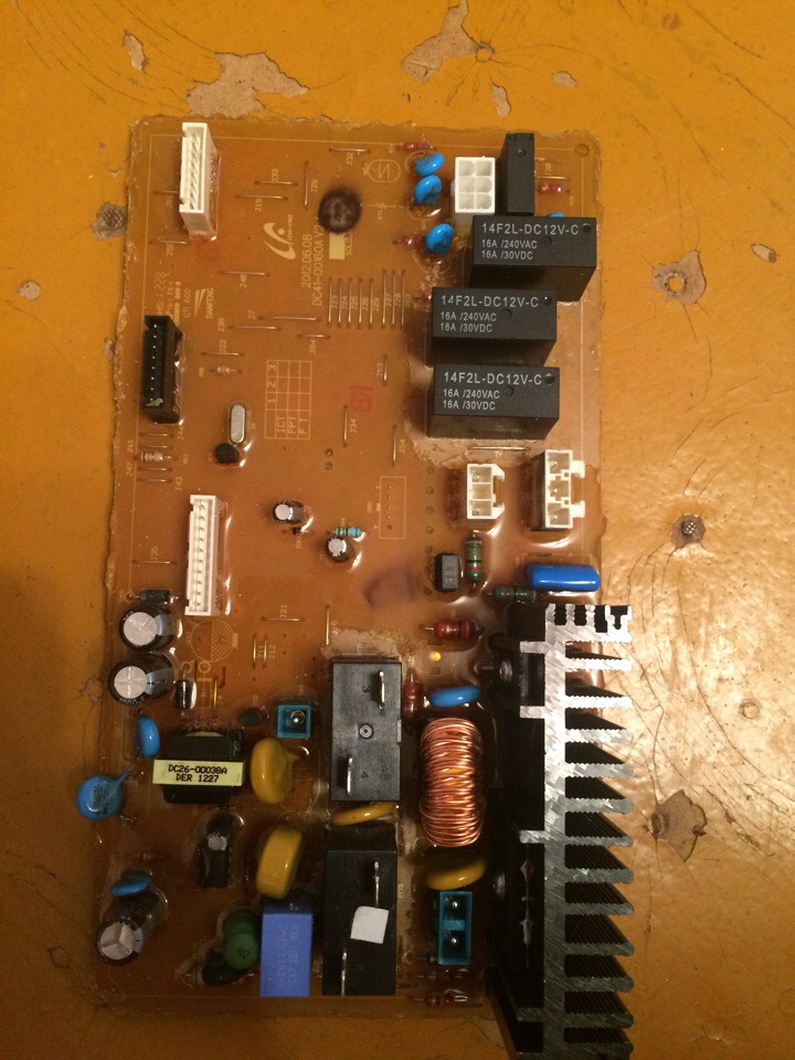

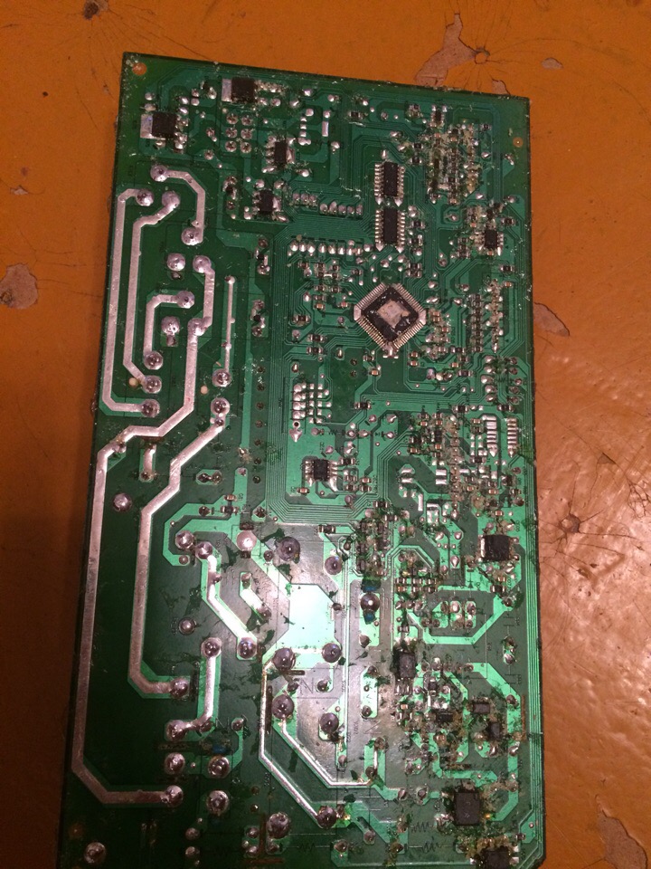

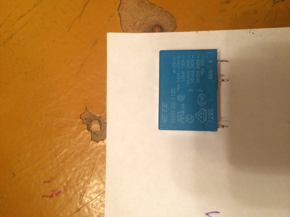

Сма Samsung Eco Bubble 6 кг, перестала крутить барабан, при запуске тест режима выдало ошибку 3Е. Было заменено на модуле реле - 3 шт. Хватило на 5-7 стирок, после выдало тоже самую ошибку 3Е. Подумал реле брак, заменил еще раз, в итоге такая же проблема осталась после 5-7 стирок. Стояли на 16А реле. Прошу помощи куда копать дальше?

Пропаяй симистор мотора

пропаивал симистор мотора тоже, все что идет к выводам мотора пропаял

Реле которые ставил,после их замены вскрывал???Каково состояние контактной группы???

3E Ошибка тахогенератора двигателя
или трактовать можно наоборот - не крутит мотор не будет сигнала тахо

Вскрывал, проверял реле рабочие, но если заменить на другие, то стиралка оживает

izgala, с пускателя поставь ,те все выдержат,желательно 3 йку классно!
