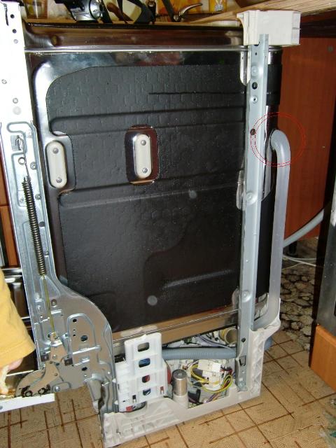

ПМ выдала ошибку по протечке. После разбора (снятия боковинки) обнаружена течь в месте соединения внутреннего и наружного патрубков подачи воды в верхнюю корзину (на фото - красыми кружками), открутив изнутри пластиковую гайку соединения этих патрубков обнаружил обломанную резьбу наружного патрубка:-(
Немного резьбы осталось, но со штатной резиновой прокладкой гайка не хватает остаток резьбы, закручивается только без прокладки, но тогда всё-равно течёт.
Вопросы:
1. возможен ли "колхоз": закрутить без прокладки и снаружи (там откуда течь) залить термоклеем/холодной сваркой/эпоксидкой?
2. как идентифицировать этот патрубок для СС или самостоятельного поиска? (в СС ценники на патрубки стартуют от 70 евро сумашествие )

Если машинка твоя, возможен любой "колхоз". Я бы для себя либо оборванный кусок резбы приварил к патрубку с армированием металлом (нихром) или без прокладки на герметик посадил.

спасибо за совет, так и сделал, посмотрим на сколько хватит
.. на патрубке нашёл номер - 152 812 00, но в инете по нему ничего не нашёл, является ли этот номер номером патрубка?

Возникла аналогичная проблема с ZDT5195. Сам дошел до этого патрубка, после нашел Ваше сообщение. У меня сначала было желание залить всё поксиполом, но не уверен, что жесткое соединение будет лучше. Герметик, он помягче будет. Подскажите, каким герметиком заливали?

Герметик " Abro ", очень желательно синий. Лучше пока не встречал.

а смысл садить на герметик, если трубка недорого стоит, и за результат спокоен? Я не заморачиваюсь, меняю на новые, стоит 18 евро с привозом
