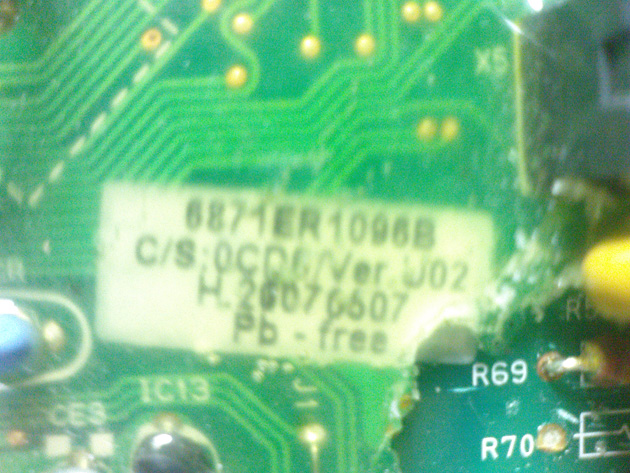

Здравствуйте! сма lg модель: f8091ld. p/n на плате-EBR738103.
Не включает помпу при отжиме,сливе и после осн стирки при переходе на полоскание..

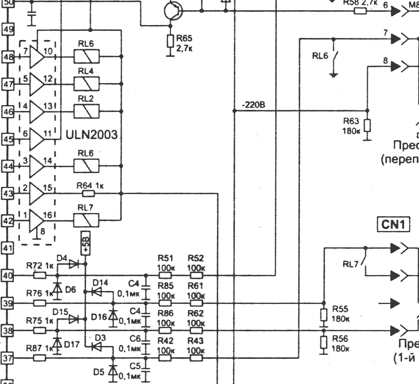

для кого писано? ты хоть думай что говориш sdd, дай конкретно описание с какой ноги идет команда на что до реле? чудес нет, питание команда с проца 1 или 0)) далее триак или еще чтото что усиливает и комутирует обмотку реле паралельно ей диод, а потом уже на контактах реле будет 220в, иными словами 220в должно быть на 1 конце самого реле, может идет с проца на микросзему типа ULN2003 или ее аналог? я не вижу модуль он у него

.вчера ставил плату, подсоединил, вкл повер, начал крутить джог дайл для выбора программы а светодиодные сектора не переходят -просто горят и звук зуммера как буто переключение есть . т.е. свеодиоды вокруг джог дайла не переключатся по одному как положено только звук переключения есть .на плей нет реакции, повер срабатывает. регресс налицо.еще раз спасибо кто помогал.теперь пока решаю что с джог дайлом.
Сообщение #43 От 15/07/2013 23:07 цитата
sdd, дорожки порвал при извлечении платы. Так и должно быть...

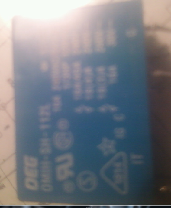

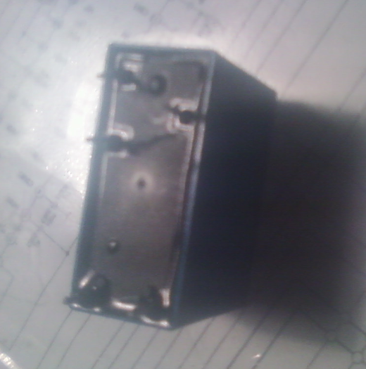

xarl, спасибо за обьяснения, sdd, ты читал, что я написал высше?, у меня на самце работало все кроме отжима, виной было реле, которое после обрыва контактов, там 2 группы, одна на замыкание(включается только после команды с процыка, 2-я постоянно замкнутая) так вот, зумер потом пищал по причине обрыва постоянно закнутых контактов, правда само реле у меня постоянно замкнуты тоже комутировали цепь для вращения в лево, а если при отжиме то размыкались,машинка сама на 600оборотов, и у тебя реле вот такое? сори за качество, рядом контакты 3 вывода, 1 общий звонится постоянно, второй звонится с общим только при подаче команды, может ты не то реле заменил, или установил фуфел?

реле
ДОБАВЛЕНО 16/07/2013 00:51
Dima700926, согласен где-то ошибся, попробую исправить ситуацию.
ДОБАВЛЕНО 16/07/2013 00:53
mileshca, тут у меня немного другое реле.

НУ ТАК ПО ИДЕЕ, у тебя на 1 конце должно быть 220в, если замкнеться то на тэн пойдет 220в, пойми ты блуждаеш, а причина мелкая, у тебя есть цепь 1 нога проца 2 триак или микра для усиления команды с проца 3 реле , обмотка в любом случае должна шунтироваться диодом( у тебя как я не в курсе) и тока с реле идет 220в на тэн или помпу( звыняй запутался уже сам) если же на ТЭН, то второй конец уже на 220в изночально, тоесть на самом реле где замыкаються контакты уже 220в есть и тока после команды реле замкнеться и даст 220в на тэн или помпу , ну не знаю как тебе еще обьяснить?
ДОБАВЛЕНО 16/07/2013 03:14
ответь у тебя есть микросхема на 16 ног ? ту что я писал высше ? ULN2003 или ее аналог?

mileshca, да-обмотка реле шунтируется диодом,микросхема-управления да есть только не улнелка, а kid65004af(16pin).
да всё так. я ж писал что сейчас ситуация изменилась не в лучшую.-а именно селектор или джог даил как бы сказать понятнее при вращении пищит но не перемещаются по секторам , светодиоды.горят все (по окружности джогдайла), как при включении.вот.
mileshca
Сообщения: 2513
mileshca
Сообщение #52 От 16/07/2013 18:49 цитата
sdd, kid65004af(16pin). это я тебе указал ее аналог, может у тебя этот джог даил имеет моторчикна котороый приходит 220в, или с кнопрками трабла(текут) просто я не имел дело именно с этим джог даил к статии может и микру поменять на ULN2003 и все зароботает, эта микра дохнет иной раз подмигивание она представляет собой 7-канальный ключ типа ULN2003AN. Он используется для усиления сигналов с выводов процессора для управления различными элементами ЭМ — обмотками реле, светодиодом на передней панели или симистором подмигивание
