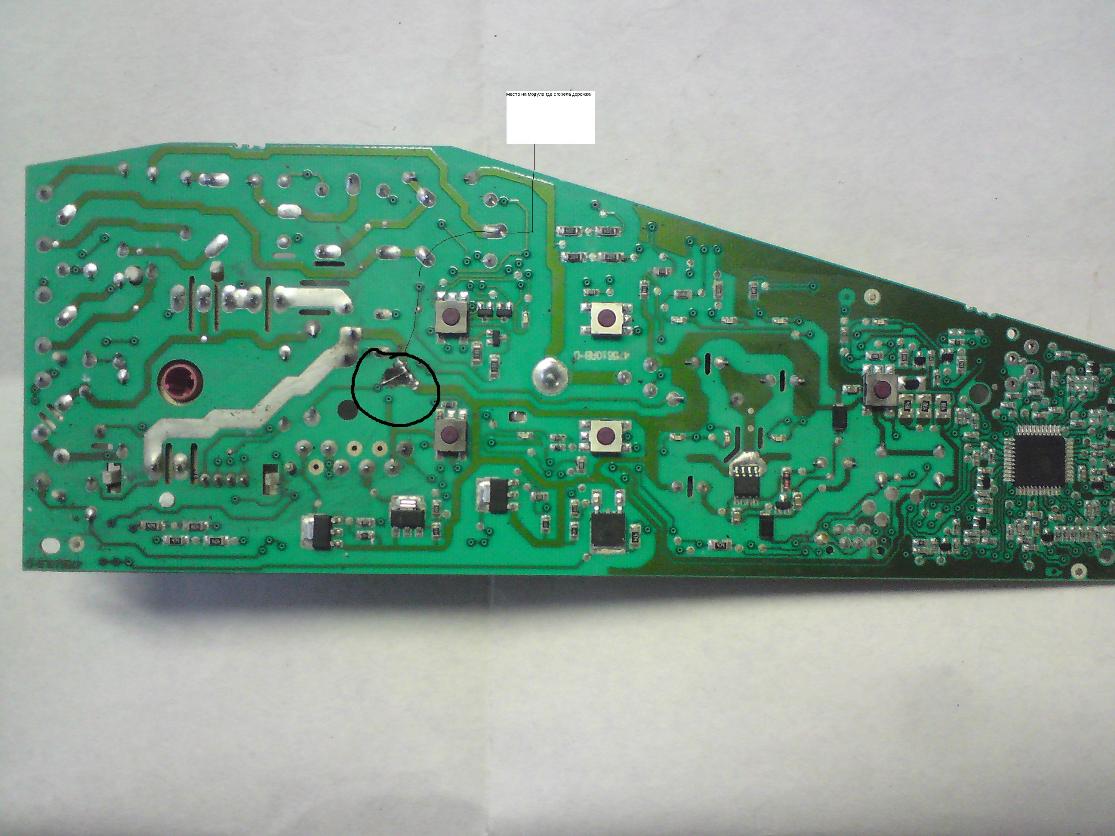

| СМА ARDO WD800 не включается, электронный модуль DMPA 8. Сгорели два сопротивления R51A, R51B номиналом 6,2 Ком, каждое из них заменил на два включенных в параллель 2вт сопротивления по 12 ком и получил по 6,1 ком каждое, чуть меньше(6,2 к), ( я так понимаю это делитель напряжения 220в) , далее проверил все диоды, стабилизатор на 5в, стабилитрон, симисторы, транзисторы - все в норме, включил обратно в СМА, при в ключениии сработало реле(не знаю какое) начали гореть сопротивления на модуле R43 и R54 ( цветную маркировку уже не понять, но звонятся R54 2,16kom, R43 967 Ом), схемы на модуль нет. Может кто поделится, или подскажет что делать дальше, где копать в первую очередь.Если сгорели сопротивления в цепи питания, значит где-то коротит нагрузка, т.к модуль вроде бы цел, хотя может и ошибаюсь. |

rem2013, Ты увеличил сопротивление и уменьшил мощь резисторной цепи, что при этом будет?

| Господа мастера, сопротивления я заменил почти правильно в сумме получилось 3,05ком, а надо 3,1 ком, мощность стала 8 вт, вместо 10вт, при включении они не подгорели. Разъемы на модуль по другому, чем надо подключить очень сложно, все три имеют защиту от дурака, т.е направляющие у всех разные. Жду дальнейших советов, спасибо за уделенное время. |

| rem2013 писал: | | Разъемы на модуль по другому, чем надо подключить очень сложно, все три имеют защиту от дурака, т.е направляющие у всех разные |
да что ты говоришь - почитай темы по модулям DMPA, сколько было случаев когда путали местами разьемы CNA и CNC - исход был такой же, как и в твоем случае. Надо маркировку на проводах смотреть, прежде чем фишки втыкать  |

| rem2013 писал: | | Господа мастера, сопротивления я заменил почти правильно в сумме получилось 3,05ком, а надо 3,1 ком, мощность стала 8 вт, вместо 10вт, при включении они не подгорели. Разъемы на модуль по другому, чем надо подключить очень сложно, все три имеют защиту от дурака, т.е направляющие у всех разные. Жду дальнейших советов, спасибо за уделенное время. | На проводах есть маркировка,а перепутать разъемы А с С - элементарно.Через это прошел почти каждый ремонтник.  |
rem2013
| Всем спасибо за советы, да скорее всего перепутал разъемы, так как сопротивления в базовой цепи гореть не должны. Сопротивления заменил на ПЭВ-25, получил правда чуть больше 3,46 ком(напряжение в сети 237 в на РУ перекос фаз), зато теперь мощность 25вт, напряжения 24в и 5в на модуле есть, буду пробовать ставить на СМА с учетом ваших подсказок. |

| rem2013 писал: | | СМА работает, тема закрыта. | Я еще никогда не встречал,что бы после перепутывания разъемов "А" с "С",СМА работала.Везет же людям!  |
Степашка
Сообщения: 1501
Это твоя не удачная шутка. Она заработает только после замены модуля. А те резисторы, что сгорели при перепутывании разъема, говорят о фатальном исходе для проца.
