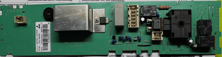

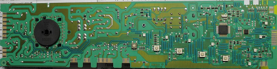

Привезли модуль из деревни (без машинки) от CMA Gorenje WA62081 PG2, 7707312015 587502 Е70. При установке любой программы - загораются все имеющиеся индикаторы. Ни на какие кнопки не реагирует, ничего не происходит, УБЛ не закрывает люк. Отключается поворотом командника на (0). У этой модели машинки имеется диагностический режим? И если имеется подскажите, плз. Мне такая машинка попалась вторая и то я менял на ней насос и всё. Пролопатил журналы Р&C за 2011, 2012, и 2013 годы в надежде найти про них, но только про сенсорную панель для этих машин. В понедельник придётся съездить туда до машинки. Подскажите, в каком направлении рыть, если не трудно. Спасибо.

Там кроме прошивки и проца -деталей то с гулькин нос.Так что вариантов у тебя немного....

Рифат, То есть приговор однозначный. В прошивке 24С02, там что помещается? Там программа или сбор ошибок и прочего?

Да Рифат был прав. Этот модуль такой дохлый , что не выдержал деревенских перепадов напруги. Какой-то сосед варил целый день и проц не выдержал таких мучений и приказал долго жить. Хотя все агрегаты внешние в норме. Хотя отрицательный результат, тоже результат - изречение какого-то умного человека. Всем спасибо. Тема закрыта.
