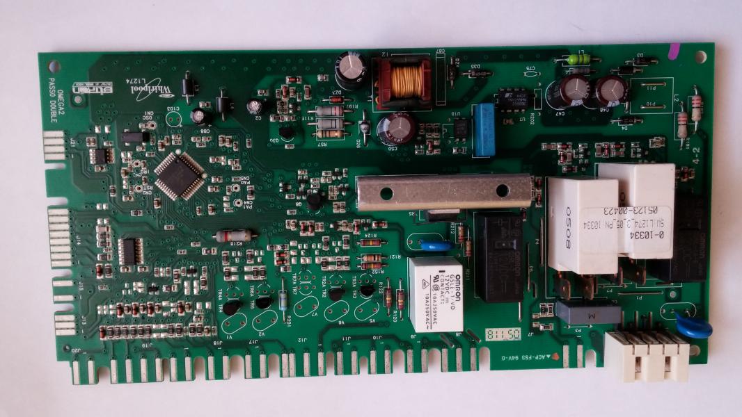

Первый визит хозяйка толком не смогла объяснить, не стирает и все. Тест прошла замечательно. Пара стирок и опять позвали. Просидел пара часов и дождался сброса программы. Индикация потухла, щелчок реле(похоже реле движка) и возврат в первоначальные настройки программы. Пока выдрал модуль- все живое. Сталкивался кто с подобным?

meistroisk, делай замеры - в момент потухания 5в имеют место быть ?
У тебя Wave или Domino?

crush, По моему там ОМЕГА.

Сообщение #5 От 16/06/2014 13:06 цитата
омега модуль.

А замок то тут при чем? Я скорее склоняюсь к температурным глюкам, подключу и посмотрю, может греется проц. Это чисто теоретически думаю, так как машинка постоит немного и стирает, а поработает и глючит.

Если там Omega, TR3,Q8 и их обвязка целые, то замени замок и проверь. Скажу проще: проконтролируй время открытия замка.

Если там модуль Domino, то сочувствую), кто-то думаю разобрался с этим, но пока не видел ни одного, кто признался бы. Подвернулась машинка, дай думаю возьму, сделаю и продам, а не тут то было. Во время отжима БП тупо отрубается на секунду и все, короче LNK304 уходит в перезагрузку, а почему, до сих пор не разобрался, судя по всему из-за двигателя, времени на свое как всегда не хватает. Попалась подобная машина, но вертикалка, меняю модули местами, само собой прошивки разные, но на проверку это не влияет, в результате обе платы работали, перекидываю обратно и та же песня, родная плата на моей машинке уходит в ребут, Обмерял осциллографом все что мог, что на моей плате помехи конкретные, что на доноре установленном в мою машину, короче все один в один, чего ей не нравиться ХЗ. В общем вопрос открыт(. Подкидывал отдельное питание на 5 и 12В, все прекрасно работает, если не решу вопрос то переделаю под другой ИБП.

meistroisk, покажи фото модуля? БП собран на LNK304?

Ты успокоишься или нет? Тебе же vrybalkin, сказал, что там OMEGA, соответственно питатель на ТОР222.

regiss,меня интересовал только внешний вид модуля,желательно с обоих сторон,т.к я его еще в глаза не видел. Для понтов тоже нужно иметь меру бяка

кому интересно фото подробнее, потом выложу в общую тему фоток модулей.
  omega.jpg  100.81 КБ  Скачано: 638 раз(а)
