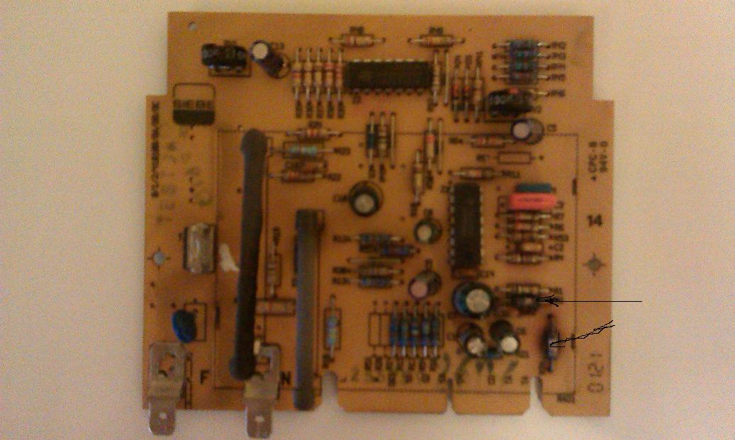

В далекой деревне после перенапряжения прямо во время стирки сдох Индезит с Аркадией.
Хозяева свозили модуль в Ижевск, в какую-то фирму. Там им его отремонтировали, сказали, что все в порядке,
взяли деньги и выдали.
После установки модуля на машину она (со слов хозяев) не включилась вообще.
После чего всю машину со снятым модулем доставили ко мне (до меня километров на 30+ ближе).
Но это была присказка...
Короче, у меня эта машина сразу включилась. Проверял без воды, - включение клапанов, работу помпы, вращение двигателя на полоскании (там воду не обязательно набирать).
Но при попытке проверить на отжиме с дымом сгорел в хлам варистор, который установлен между силовыми ногами симистора двигателя.
Заменил симистор на 10N271K - он сгорел точно так же. Привожу основные параметры, которые я нашел для этого варистора.

Смущает 4-й пункт для переменного тока со значением "175 В". Но, даже будучи напрямую включенным в сеть, этот варистор вполне себе живет и даже не нагревается. А последовательно с мотором стиралки сдох за пару секунд.
Что-то я не допонимаю.
Kaskad11
Сообщения: 2656
Бессовестный Арбуз, наступал я уже на эти грабли. По моему, у тебя варистор на 175В для переменки. Варистор какой фирмы?
ДОБАВЛЕНО 02/08/2013 22:47
Посмотрел справочник. Варистор фирмы JVR 10N271K - рабочее напряжение ACrms (V) = 175V. Ставь 10N431K - ACrms (V) = 275V. |

| Kaskad11, да, по справочнику так и выходит. Ну а почему с ним (10N271K) ничего не стает, когда я его напрямую в розетку включаю? |
Kaskad11
Сообщения: 2656
| Проверял аналогично. С таким же результатом. Скорей всего, при работе двигателя возникают импульсы с амплитудой гораздо выше допустимого рабочего напряжения. А в розетке - почти чистая синусоида. |

mas-ter, я уверен, с варисторами попадали многие, если не половина, присутствующих здесь. Дело в том, что некоторые производители указывают в маркировке классификационное напряжение, а некоторые - рабочее. Теоретику не надо обьяснять различия? Смотришь на маркировку - 271. Значит 270В должно держать. А это, оказывается, классификационное напряжение, рабочее - ниже.
А по поводу розетки. Я не очень силен в математике но 220В это пик синусоиды, среднеквадратичное действующее напряжение будет ниже, потому и варистор в розетке держится. |
