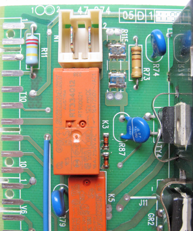

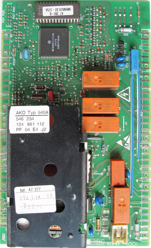

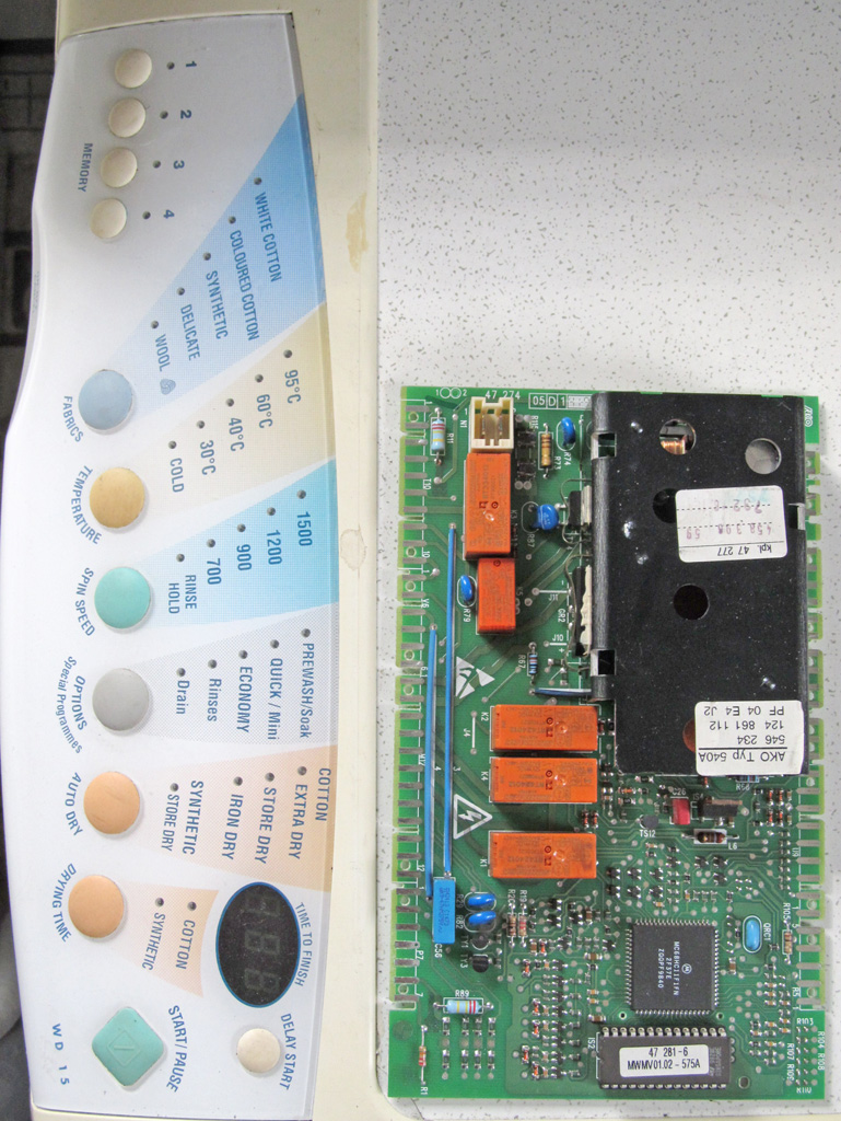

Данных серийника и прочего нет. Есть фото модуля.
Требуется определить номинал выгоревшего резистора R115 на фото.
Интересует общее сопротивление последовательно соединенных сгоревших резисторов.

А причину перегрузки нашёл?
MikeFree
Сообщения: 15
MikeFree
Сообщение #3 От 30/04/2014 18:02 цитата
) Причина перегрузки невнимательность. Установил перемычку туда где её и быть не должнонедовольство, огорчение Вопщем сам виноват! Вылетел TY1.

MikeFree, какие идеи, срисуй схему этого участка и все поймёшь.

Мои познания в электро схемах и принципах работы не столь глубоки, но сравнив с модулем Low End от Indesit, прихожу к выводу, что общее сопротивление выгоревших резисторов не более 50-100Ом. Стоит оно в цепи питания, как раз для монго случая - от перегрузки. Поправьте, пожалуйста, чтоб я окончательно все не спалил.

MikeFree писал:
...сравнив с модулем Low End от Indesit
Нет в этом модуле функционально подобных резисторов. Обрати внимание на цвет подмигивание

R56 Нет? Он же в цепи питания?
Ну, а цвет синий, только что он говорит) первый, второй, множитель МОм? Монтаж на плате двухсторонний, после этих сопротивлений питание идет не только на варистор, но и на питание устройств подключаемых к модулю.

MikeFree писал:
И с чего ты решил, что это резисторы? Через МОмы будешь двигло питать? Не проще ли предположить, что это либо перемычки, либо СМД предохранители. А?

MikeFree писал:
Цвет говорит о назначении. Есть такая разновидность резисторов - разрывные. Схема подключения их говорит о том, что все они одинаковые. Из 4-х хоть один уцелел?
P.S. На плате предусмотрено место и для одного резистор вместо этих 4-х. Определить его номинал несложно.
