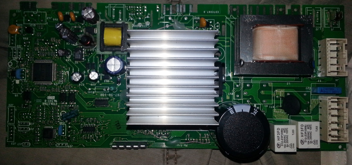

Добрый день!
Модель ARSF 109 (CSI).L

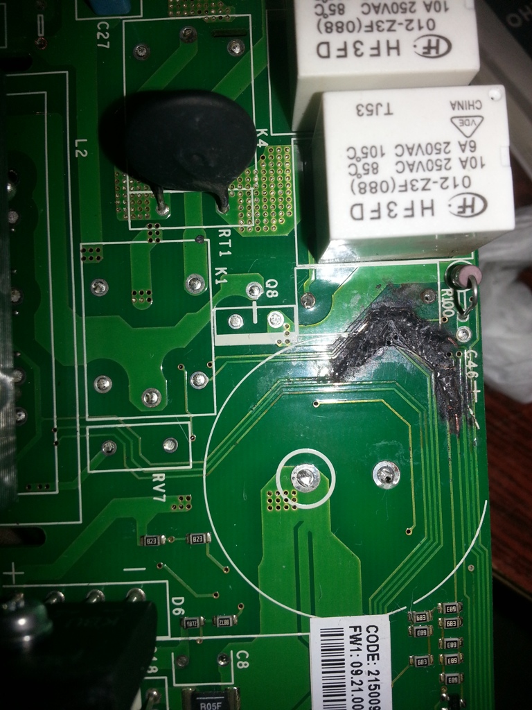

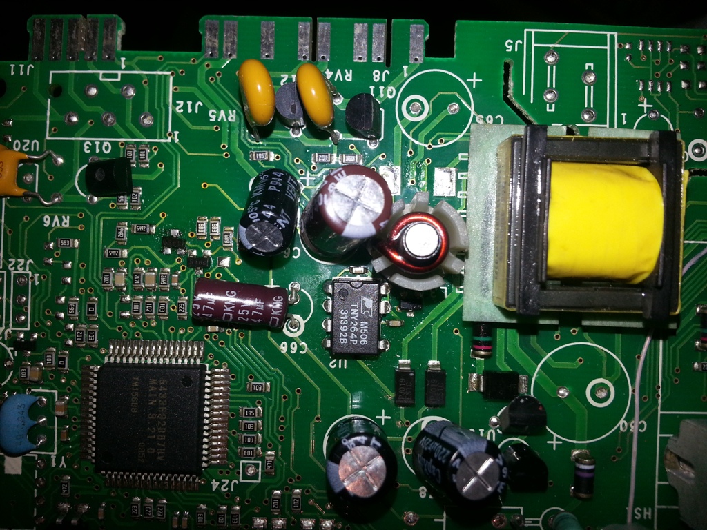

При включении СМА запахло горелым, и появился треск, заблокировалась дверь. Разобрал. Дефект в плате управления в конденсаторе С46 400V 330mF - он был пробит и спалил несколько дорожек на плате. Восстановил дорожки и заменил конденсатор С46. Машинка заблокировала дверь и не разблокирует её, даже при длительном выключении. На панель управления не реагирует совсем. Слышен треск работы замка двери СМА. На такой СМА провел замеры на плате. Есть напряжение на С46 и С60 равное 305В, но нет напряжения на низковольтных конденсаторах в обвязке ШИМ TNY264pn. Заменил ШИМ на новую. Ничего не поменялось. КЗ и обрывов в деталях не обнаружил.

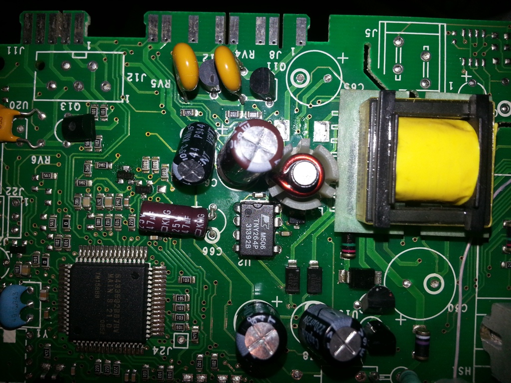

Снял плату и подал питание 220V, замеры следующие: на конденсаторе 400V 22 mF - 305В, на 1 ноге плавает от 6-8 вольт вверх и вниз; на 8 ноге 330В и быстро меняется больше - меньше; на 4 ноге 0В. Плата управления с асинхронным 3-фазным двигателем EVO-2. http://monitor.espec.ws/section7/topic147420.html
Вопросы:
1 Дежурное напряжение (+12, +5) должно быть постоянно?
2 Для тестирования живой ли процессор, можно вместо БП, подключить +12 и +5 вольт от компьютерного блока питания, подав его на С65 10V 680mF и С64 25V 100mF?
3 Если нет разграничение цепей первичных и вторичных, то запитывать надо когда не подключено 220в?
4 Почему может не работать БП платы? Какие замеры сделать, для выявления поломки?

Ну и по теме-изначальный вывод не верный, типовая причина-никак не пробой высоковольтной емкости, а банальная сырость под ней.
Как лечить-дефект типовой, так что первым делом все вычистить, что сгорело заменить, восстановить питание, а дальше-по ситуации.

kirsar, по 12в и 5в мож кз, вот и нет у тебя выхода с ИИП.

А тестером звякнуть? Напряжение можно подать. Только их два надо подавать (12 и 5). И не забывай, что +5 связан с сетью!
