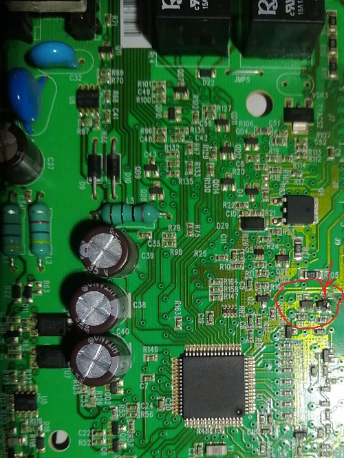

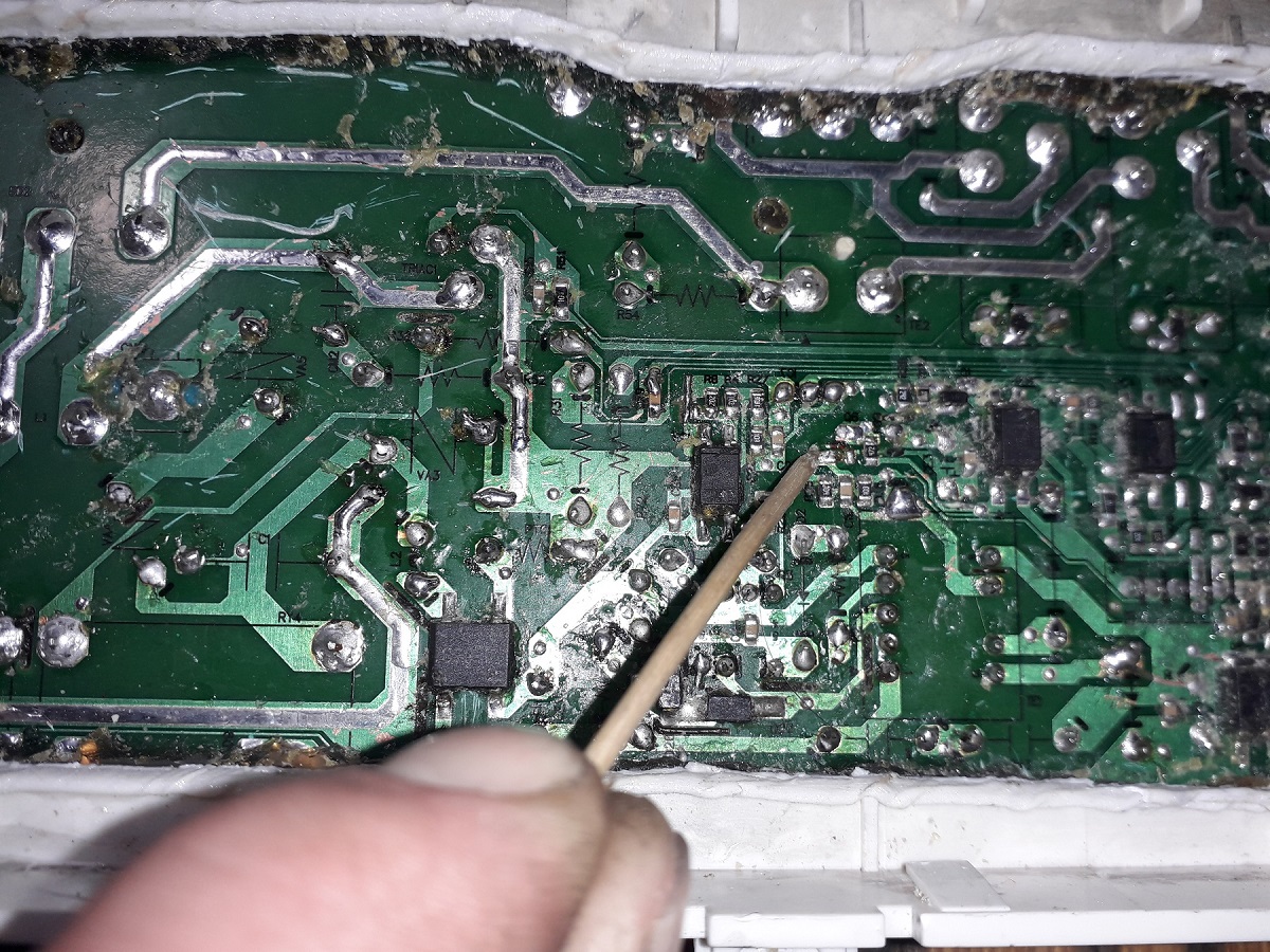

Всем привет. Задел случайно транзистор при выколупывании холодца, на модуле. Транзистор маркируется на силовой плате как Q6, корпус sot-23. Средний вывод на оптопаре через 4.7 кОм так же он завязан на разъем морды. На оставшейся части корпуса буква "Р" может помнит кто это, илии схема имеется или есть отковарянный модуль?

AC}{DC, Тебе на NETe даже схему дали!!!

Я же вроде ясно написал: На транзисторе былом стоит "Р" второго знака нет-скол. То что мне дали я проверил в даташнике. Буквенной маркировки у этого транзистора что мне дал нет такой вообще. Так же он про ку 5 говаривал. В близи нет с смаркtровкой P , есть один у оптопары, тот с другими письменами. Допускаю, что его он мне скинул

Не заморачивайся, это аналогичный.И перестань прыгать по форумам!

AC}{DC писал:
"Р" большое или маленькое? Скол риску у "R" случайно не забрал? И т.д. Одни вопросы...
А чтобы дать более-менее дельное обозначение, то желательно фото элемента, так как на сколе мог быть один знак, а могло быть, например, две 1, которые занимают столько же места...

Вообщем подсказали мне, что там RN2427. Найти мне так сразу RN2427 в нашем городе миллионике не удалось. Купил я MMBT2907A он более и ли мение подходит по параметрам вместо RN2427 но без сопротов. Навесил два сопрота 2.2к и 10к по верх его и все заработало. Вернее сказать я и не видел как оно не работало.
Может кому пригодиться.
