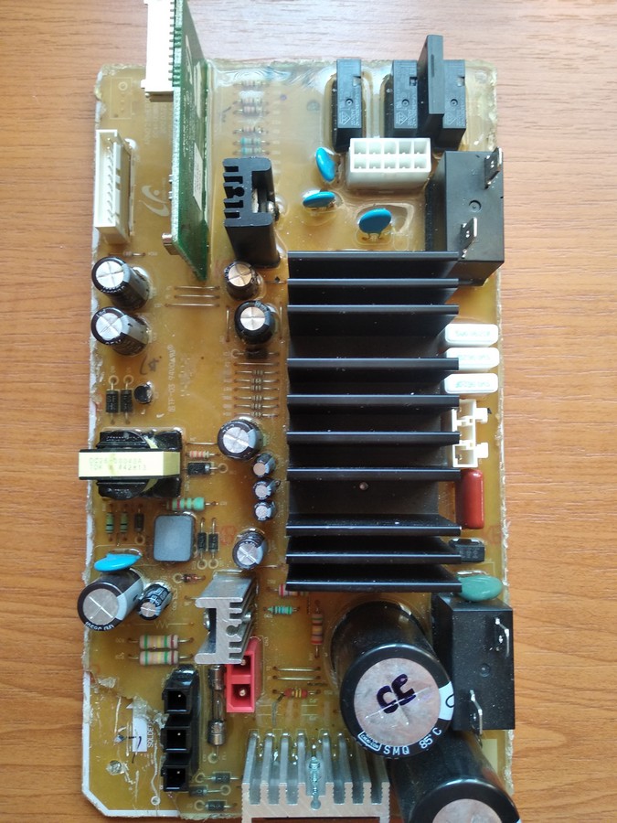

Проводилась замена крестовины и подшипников + сальник
Клиент о проблеме с водой не сообщал, выяснилось в процессе тестирования.
История болезни: На программе хлопок 40 эко, сначала все нормально, набирает, греет, сливает примерно через час, остается около 50 минут и начинает без устали полоскать. Набирает примерно по 10 - 12 литров, болтает около минуты в разные стороны и сливает. и так до самого отжима, (отжим 17 минут). Все бы ничего но за весь цикл стирки уходит примерно 140 - 160 литров воды. А в остальном все прекрасно.
Может кто подсказать, в чем может быть причина такой прожорливости?
Заранее благодарю!

Та же песня. Минут 40 полоскания, методом наьора, по десятку оборотов в каждую сторону, слив. Причем перед следующим набором не намека на легкий отжим, ничего. набрала, круть верть - слила. 120 литров. (( За объем уверен, т.к. две недели водопровод по аварии не работает, и запитывается она из бочки

Количество заливаемой воды для полоскания определяется чисто программно по сигналу от цепи прессостата.
Если машинка идеально отрабатывает СТИРКУ и ОТЖИМ, при этом ТЭН и прессостат исправные, то скорее всего пидётся прошить модуль на заводские установки.
Для тех, кто работает с модулями MINI JST это - 10 минутное дело.

Тэн и прессостат в порядке. Проверял. Видимо придется прошивать модуль. Спасибо.
