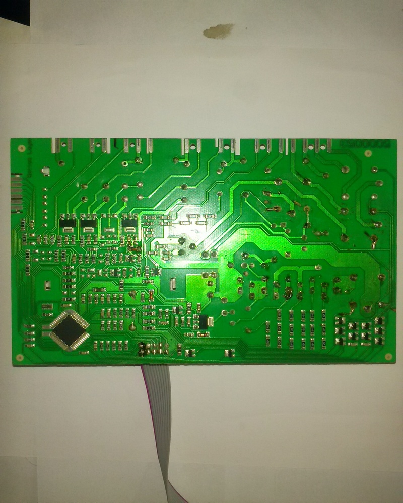

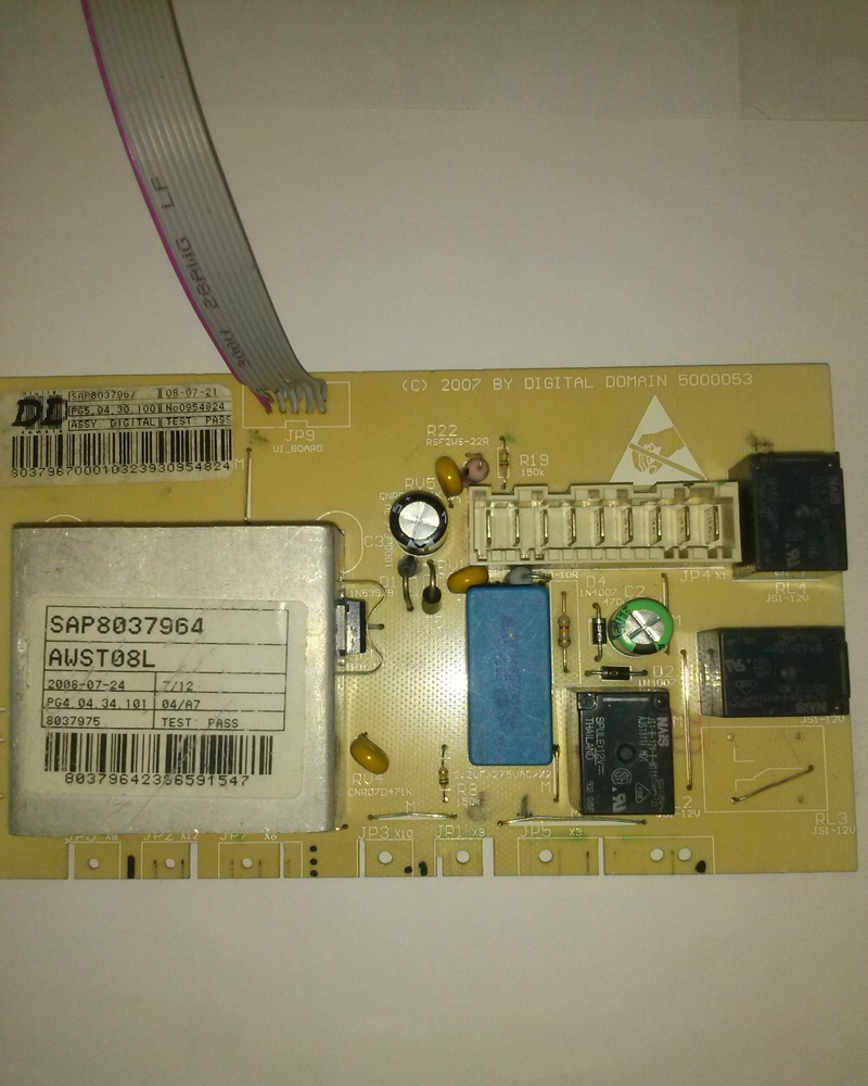

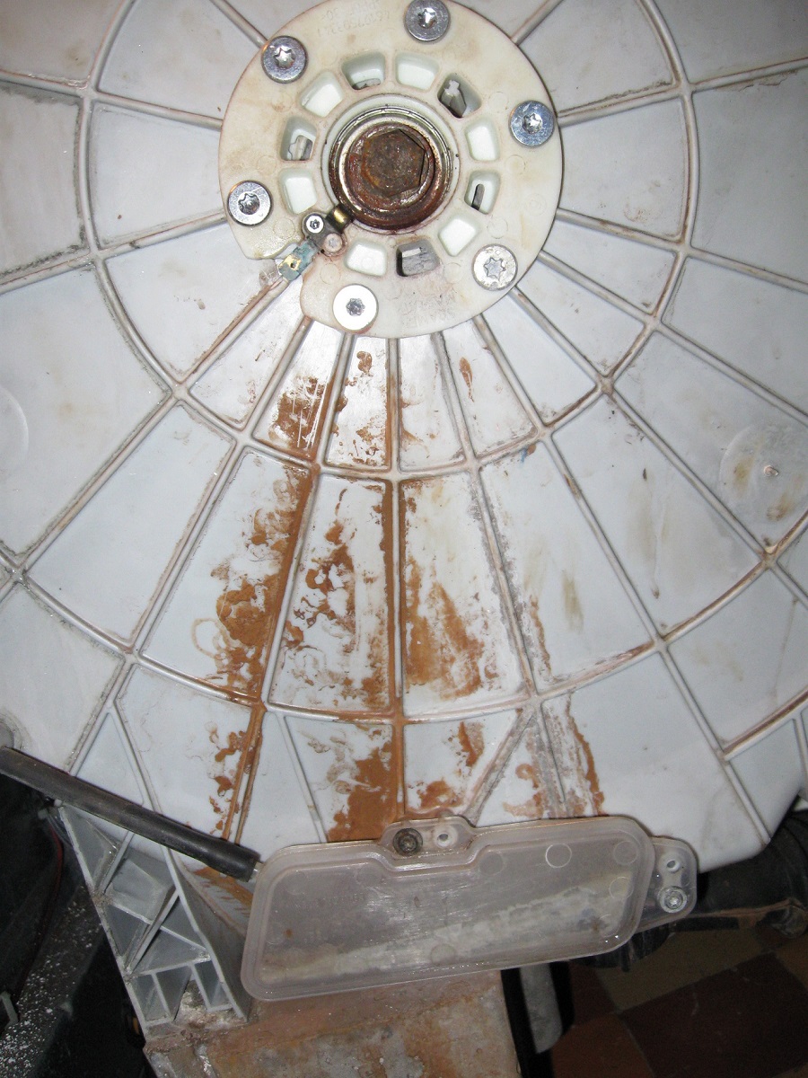

ДОброго времени суток.
Сам студент геолог, и в ремонте стиральных машин ничего не понимаю. На данный момент денег на специалиста нет, если кто-то может помочь советом( в чем приблизительно проблема и что делать), то большое спасибо. Год выпуска машинки не знаю( я ей пользовался с сентября).
Через 10 секунд после старта любой программы загорается сервис. За это время барабан совершает 3 оборота, затем ( судя по звуку, могу ошибаться) начинает работать насос секунд 5 и все.Откручивал фильтр и сливал воду( мл 100), заново включал тоже самое. Если в машинку залить воду вручную и выбрать программу слив, вода сливается полностью. До этого была такая же проблема, машинка выключалась из розетки, и через несколько часов стояния благополучно запускалась. Так продолжалась несколько месяцев, сейчас такие манипуляции не помогают. Ремень натянут хорошо, барабан прокручивается без проблем. Окручивал шланг подачи воды- засора нет.
Машинку разобрал, бросилось в глаза следующее.
1) Слева криво закручен болт, откручивать побоялся ( барабан не шатается, сильного громыхания нет). Видно подтеки которые попадают на плоскую белую емкость( ее окрутил продул, промыл, прикрутил).
2)На плате имеется вздутый (наверное конденсатор) и при разборе была видна копоть.

Petr Zakharov
А по делу?
Я вот подумал
1) наверное там есть какой -то датчик который показывает что в машинке есть вода из-за чего начинается слив холостой и становится на сервис
2) все дело в этой плате
3) или еще что-то |
regiss
| Petr Zakharov писал: | А по делу?
Я вот подумал
3) или еще что-то |
А может лучше вместо ТЭН подключить лампочку, и не писать сего мусора, А??? |

Petr Zakharov
| Походу это тэн. Завтра раздобуду тестер. Проверю. |

Petr Zakharov
Спасибо большое regiss за намек про ТЭН.
Я понимаю, что век капитализма. Всем охота кушать и такие темы отнимают клиентов (в малой степени если только). Так что еще и извините.
Теперь по делу :
1) вместо ТЭНа подключил лампу - машинка заработала
2) сопротивление ТЭНа 18 ОМ (значит работает?)
3) сопротивление на корпус 40 кОМ (большое, неужели из-за этого?)
Фото засранца в конце. Выкурочивал его мин 40.
Перед созданием темы честно юзал поиск ( писал awe 6416 ) - невнимательно искал. Есть такая же тема - http://monitor.espec.ws/section24/topic232096.html
