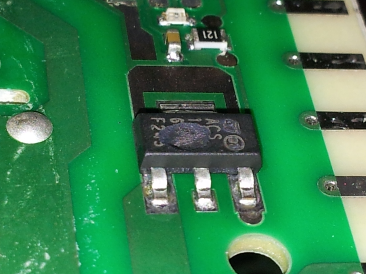

сма Whirpool 7515 ошибка F13
papusa
Сообщения: 8
Сообщение #1 От 23/10/2014 20:42 цитата
На плате модуля симистр ACS108 BS на замок дверцы при осмотре имеет раковинку Следов замыкания и побежалости нет.Есть фото.
 Размер файла:  323.29 КБ

papusa писал:
симистр ACS108 на замок дверцы при осмотре имеет раковинку
умора умора умора
papusa, он просто ЗАСТРЕЛИЛСЯ, от нечего делать.

Спасибо.Понял что он сгорел.(фото для выставки дарю на память). Где можно его приобрести ? Я нахожусь на Украине в донецкой области.Предложения.

Нашел в Донецке , купил за 20 грн. перепаял. Работает уже три раза постирал. Всем мудрым , ленивым ,и крутым мастерам сайта большой привет,мира и процветания.

papusa, а причину-то устранил? подмигивание
