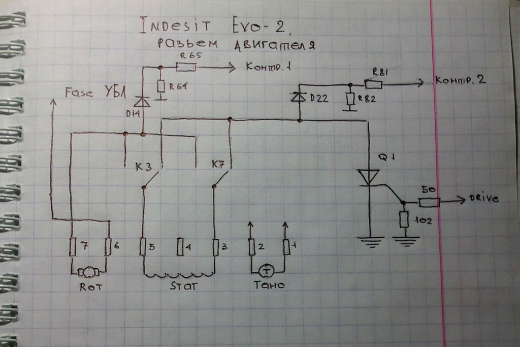

Выбило пробки,стал разбираться,оказалось по двиглу.Теперь машина начинает программу и стоит.В модуле(МINIJST E AC546134503 ST) симистор-пробит.Проверил двигатель:вроде жив(до 100в по постоянке)
Резик 33 ом по управлению от ULNки-жив.
Вопрос: подскажите почему двигатель стоит раз симистор пробит,в смысле поиска неисправностей перед сборкой.
Степашка
Сообщения: 1501
Сообщение #2 От 06/06/2014 19:25 цитата
Ты замени его и больше не будешь задавать вопросов. А по существу вопроса - там стоит много килоомный ( по моему 470КОм) резистор, который шунтирует анод - катод, по нему процессор кубатурит об исправности двигла. Если падения U на нем нет - то и двигло стоит, релюшки не коммутируют обмотки в цепь.

Исходя из личного опыта симистор в этих модулях дохнет в момент вращения мотора в режиме стирки и выдернуть из розетки или отключить электроэнергию в доме. Видимо какой то генераторный режим на выбеге мотора, а через открытый симистор торможение. И кирдык ему.

Правильно, а магнитное поле есть некоторое время после снятия питания, и мотор вращается, и железо намагничено. И цепь замкнута через симистор и реле. Не будем спорить. Вообщем у меня такая статистика-- 4 случая ( 1 из них гарантийный в больнице, повтор) - все в момент отключения сетевого фильтра,а в больнице оба после выключения автомата. Все при вращающемся моторе.

А в других модулях при пробое симистора мотор стартует на максимале, а здесь? Значит по другому.
