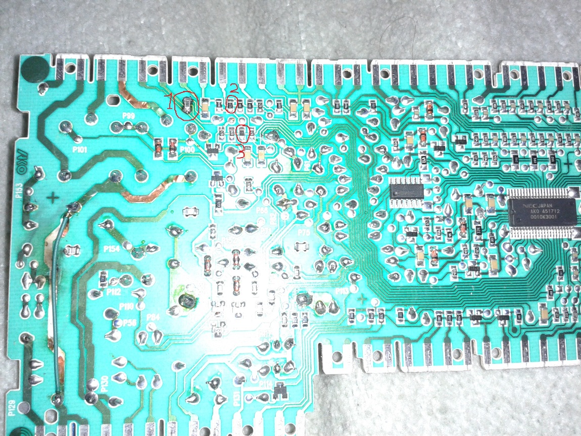

Помогите опознать сгоревшие резисторы 1, 2, 3 , на плате процессора. Старая СМА Electrolux EW 1063 S. В инете не смог найти качественную фотку платы АКО.

1-1000
2-4751
3-123
Сам то прям фото супер выложил, пару минут искал на нём 1/2/3

Мастер до меня 1.5 года назад, ремонтировал плату. Посадил соплю на соседнюю дорожку контроль температуры. И со временем лак под соплей прогорел, ну и дальше все последствия. Плата полностью отрабатывает все режимы - только нет нагрева. Надеюсь что часть микрухи по нагреву не сдохла

Блин засада. Вчера пошел к клиенту ставить. Подключил все разъемы. А разъем (перемычку) - который оставил у клиента, куда то дели клиенты. Так и не смогли найти. Включил машинку без него. Все работает. Но только глюк с температурой нагрева. Ставлю ручку температуры на 95 градусов. И машинка нагревает градусов до 40 (еле теплая). Помогите с контактами этой перемычки. Какие контакты спаять на плате?

levlev1, а перемычка стоит не в цепочке "задания скорости" отжима ??? смех

Данная перемычка, ЕСТЕССТВЕННО, не имеет ничего общего с нагревом, но и со скоростью отжима - то же.

Я просмотрел все свои фото архивы ПО ДАННОЙ платформе и у меня появился вопрос:
А о какой перемычке ВООБЩЕ идёт реч ???
Если на контактах R, то МАХ скорость отжима.
Если на контактах J, то Англия-Европа (холодная+горячая вода)

на контактах R, то МАХ скорость отжима. точнее R6 замыкает 2 и 5

levlev1, без перемычки отжим не просто хороший, а отличный - максимум. смех Соответственно обороты на программах стирки тоже будут "неправильные", т.е. повышенные. Так, что перемычку необходимо установить. А то, не за горами - замена двигателя !!!

Все машинку сделал клиент доволен. Заменил еще датчик температуры. И стала греть нормально. Про перемычку - как-то не особо заметил разницу. На слух этак на 100 оборотов меньше с ней.
