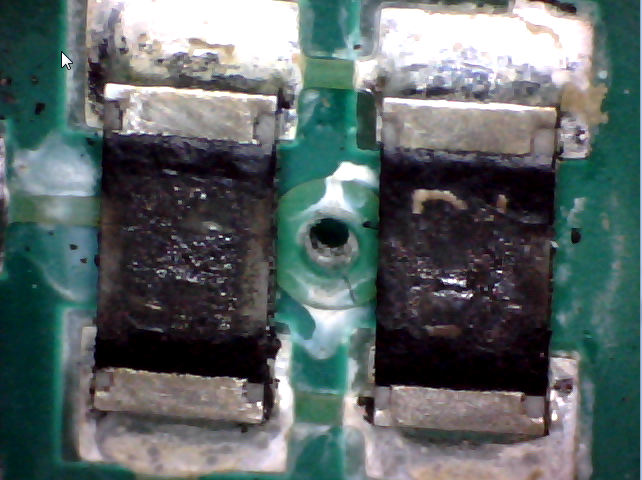

Пропали низкие обороты после попадания воды на контактную колодку на двигателе, подшипники пришли в негодность, подшипники поменял, но пропали низкие обороты, машинка сразу крутит сильно, также и при отжиме, стартует сразу! СМА Hotpoint Ariston ARUSF105, модуль управления EDT0117.11 На модуле явных признаков выгорания не обнаружено, поэтому прошу схему! Может кто поможет! Замыкание произошло между вторым и третьим контактом.
ДОБАВЛЕНО 26/09/2014 20:08
Вообще живу в Донецке, приезжайте будем рады!
ДОБАВЛЕНО 26/09/2014 20:10
Есть на ней маленькая плата EDT0190.5, на ней пару диодов пробиты точно.

блин и посоветовать некого все негодяи выехали, цепь тахо смотри

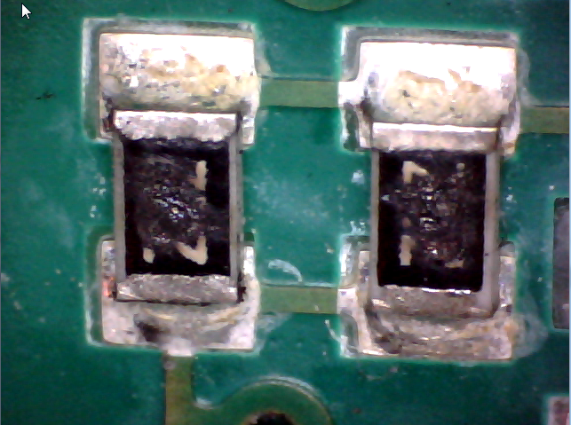

Нашел под радиатором четыре выгоревших резюка на 5.6К и 2К
ДОБАВЛЕНО 27/09/2014 19:00
Надеюсь номиналы со схемой совпадают, так что заменим и проверим!
ДОБАВЛЕНО 27/09/2014 19:01
И буду надеяться, что они выполнили функцию предохранителей и больше ничего не пострадало!

GoblinZZZ, транзистор Q009(BC807) проверь,может зацепить,у меня пару раз случалось.

Заменил и... о чудо стиралка заработала! Значит ЛОМАСТЕР из меня получился хороший!

GoblinZZZ, просто повезло,что проц не тронуло,не каждому так везет!А так молодец классно!

не буду оспаривать,но по цепи тахо до протца через развязку,проблемотично замешательство Ну хоть какая то помощь блокадникам классно!
