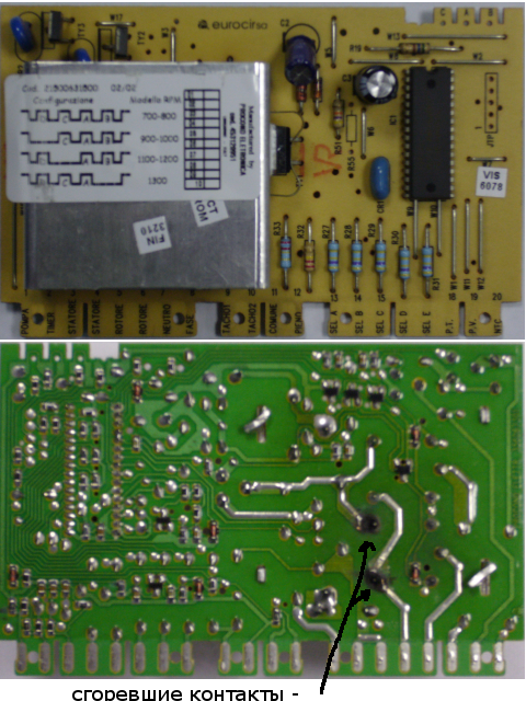

Сразу объяснюсь, что модуль в ремонт принесли от Кайзера, модель не уточнив. Я знаю, что подобный модуль стоит на Ariston 1047ctx и Indesit wds 1040tx.
Люди живут в частном доме. Мужик приехал - плату привез. На ней написано Procond electronika cod. 453120951 и еще код 116190250. Взорваны 2 дорожки - видно на фото. Скорее всего из-за сырости у него в колодке двигателя прошило напряжение на тахо или виткует сам тахо. Посмотрю, отпишусь. Выяснил - сгорел резистор в цепи тахо. Неизвестен номинал. рёв в три ручья HELP!!!

Yanko, на 1040 резистор по тахо стоит на 100 Ом, попробуй поставить и здесь такой...

alshni, спасибо за фото! У меня как раз сгорел резюк, который подсоединен между 9 и 11 контактом, т.е. между TACHO1 и COMUNE. Я не разобрал - это 2,7кОм или 100Ом? ( на фото слева на право между 10 и 12 контактом недовольство, огорчение

Между 9 и 11 - 100 Ом

В общем нашел причину, почему отслоились дорожки в районе Tacho. Оказалось, что перетерся провод и закоротил на корпус движка.Поставил модуль - воду просит...ставлю на отжим и слив - напруга на насос даже не подается и на движок тоже. Закоротил симистор движка - реакция ноль. Решил менять модуль на новый. Можно этот модуль сделать - вопрос... Симисторы все целы - и на помпу тоже. Посмотрел, а через этот 100 омный резистор Tacho1 дорожка идет сразу через нулевое сопротивление на вывод микросхемы. Похоже все-таки процу кранты. Буду ждать новый модуль

У меня такая же проблема. Сгорела плата управления от стиральной машины Kaiser W4T10.
На задней стенке машинки такие цифры:
W4T10 cod. 24312 s/n 201173058 91243120000.
На плате написано
PROCOND ELETRONICA cod. 453120951 и еще cod. 21500631500
Подскажите, как найти к ней заменитель? Мастер который диагностировал - подключил заменитель от Индезита/Аристона какого-то - не заработало.

SergeA, а зачем модуль менять, подпояй контакты реле (которые отгорели) и будет тебе счастье...

SergeA, ноги отгорели из-за появившехся трещин в пайке, вследствии вибрации...
Так что пропаивай и этот модуль будет служить не менше чем новый...

Ура. Заработало. По дороге домой заскочил сначала в контору, торгующую зап. частями для быт.техники. Наконец-то они мне привезли заменитель - 078554 по каталогу. Но новую плату втыкать было стремно, вдруг сгорит сразу, заскочил в гараж к дяде Васе, пропаяли за 10 мин старую. Воткнул для начала старую - уже целый день работает. Новую пока пробовать не стал. В конторе сказали что пока нет царапин от разъема она еще считается имеющей товарный вид и они ее примут назад если что.

Пришла плата, поставил - не заработало ничего. Так же, как и раньше - ставлю на отжим - не работает слив и не крутит двигатель. сумашествие Попалась на днях машинка Indesit wds1045tx c точно таким же модулем. Подпаял реле - и там все заработало. Посмотрел резистор, с которым я так мучился по тахо. Оказалось там резистор на 33 Ома стоит. Ну я поставил на мою несчастную неработающую плату еже давно резик на 100 Ом. Вобщем воткнул ее в Indesit- она мертва - не крутит двигл и насос не работает, а резистор на 12кОм очень перегревается. Че делать не знаю
