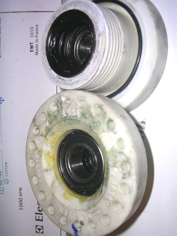

Добрый день. Подскажите, пожалуйста.Electrolux EWT 1010.Сместился барабан в правую сторону из за чего стали плохо
открываться дверцы и стал слышен звук трения с правой стороны. Снял тен побочных предметов не обнаружено. Снял подшипники,
подшипники в хорошем состоянии без люфтов, не ржавые тоесть сальники в норме. Втулки на барабане без дефектов. Подшипники
в держателях находятся посередине (фото прилагается). Прошу совета в последующих действиях.
  DSCN7014 3.jpg  79.09 КБ  Скачано: 2000 раз(а)

Болт с левой стороны закручен был хорошо?

Kurt76, А причём тут амортизаторы? Сместился не бак, а барабан.
Болты закручены хорошо.

Небольшое дополнение .Расстояние от подшипника до сальника 10мм,визуально для подшипников нет ограничений то есть посадочного места .Нужно ли подвигать подшипники к сальникам?

барабан плотно сидит в баке? люфта вверх-вниз, вправо - влево никакого нет?
Люфта нет,подшипники целые.

Тогда не должно быть никакого смещения. ставь все на место и внимательно смотри.
открываться дверцы барабана,чтобы их открыть требуется приложить некоторое усилие .Стал слышен звук трения с правой стороны при вращении вручную за колесо ощущается что барабан частично затирает.Думаю нет смысла ставить всё обратно не разобравшись в проблеме.

Небольшое дополнение. Расстояние от внутренней стороны подшипника до сальника 10мм,визуально для подшипников нет ограничений то есть посадочного места .Нужно ли подвигать подшипники к сальникам?

поставь левый суппорт на место, затяни болт и проверь сместится ли барабан влево?

Игорь79, обрати внимание, нет ли трещин на силуминовых фланцах барабана. Образование накипи под фланцами, приводит их к деформации и т.д.

проверить-то трудновато будет, бак ведь неразборный улыбка
