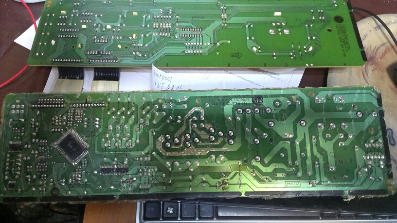

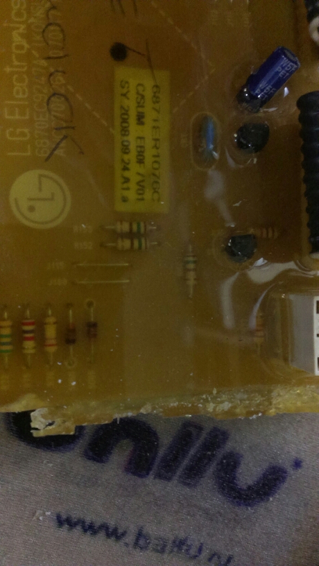

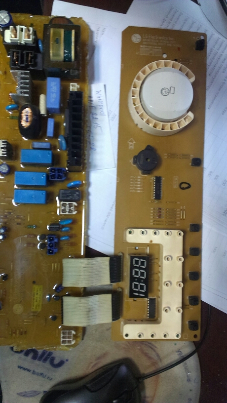

СМА LG WD-10491N S/N:807RAQR36188 не влючается питание 17 вольт питание 5 вольт есть с кнопки вкл до проца сигнал идёт подскажите может кто встречался с такой неисправностью.

Если нет стабилизатора 78L12 - модуль можно "хоронить". рёв в три ручья

стабилизатора на 12 вольт нет .где то в энете находил чувак пишет какойто резистор там убитый надо заменить.все резюки целые

может у кого схема модуля есть

ДОБАВЛЕНО 22/01/2015 18:56
alekseiv, а схема то зачем, ослик в руки и вперёд смотреть генерацию ну и так далее..

а я утебя дельное и спрашиваю-откуда у тебя берется 5 вольт(какое напряжение на входе КРЕН-ки)

anisvalerij, что ты прицепился к кренке, из 15 вольт и берётся, есть модуля с двумя кренками 12 и 5В

тогда обьясни какие 17 вольт у него не включаютя?

Сообщение #18 От 22/01/2015 20:23 цитата
на реле которые подаются

а разве не им питается 7805

anisvalerij, прикалываешься?) 17в есть из них 5 получается, но нет 17в на вкл основной релюхи, лично я так понял, просто ТС не написал есть звуковой сигнал при вкл вилки в розетку или нет, для начала
