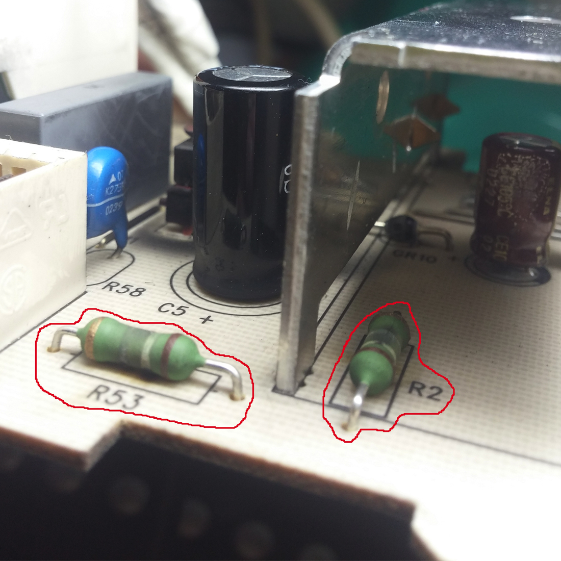

Hiservis
Сообщение #17 От 17/01/2015 22:28 цитата
yura14, здравствуйте, такая же плата, клиент ее залил водой, поменял микросхему питания, поменял R6, благодаря вам, теперь вот нужен номинал вот этих 2 резисторов, цвета выгорели, но мне кажеться что они по 12 ом очень похожи как на индезитах, но я сомневаюсь, подскажите, заранее спасибо!
ДОБАВЛЕНО 18/01/2015 01:32
yura14, или может у вас есть схема, не сочтите за наглость голливудская улыбка
 Размер файла:  581.93 КБ
 Просмотрено:  507 раз(а)
рембыттехник
Сообщения: 6710
Сообщение #18 От 17/01/2015 23:06 цитата
Hiservis, 33ом

Сообщение #19 От 17/01/2015 23:19 цитата
Hiservis, стаб живой ???
ДОБАВЛЕНО 18/01/2015 00:19
рембыттехник писал:
Hiservis, 33ом
Точно !!! классно!
Hiservis
Сообщение #20 От 30/01/2015 17:16 цитата
Всем большое спасибо! Поменял эти 2 резистора по 33 ома каждый и все заработало наконец то!
