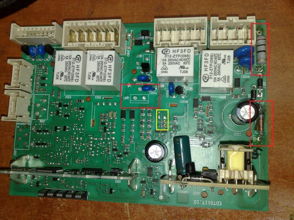

Прошу подсказать имя семистора. Фото платы прикрепляю.
ДОБАВЛЕНО 11/07/2012 00:57
Модуль: code:215010229.01
s/n:0942502090
11072012057.jpg 142.73 КБ Скачано: 936 раз(а)
| Аркадий99, зовут его Z0607, управление УБЛ... |
Аркадий99
Благодарю.Буду искать...
ДОБАВЛЕНО 11/07/2012 01:15
А что могло повлиять на него? |

davdid1976, там "вылетает" довольно много мелочи и не только...
Сам было "тупанул"  |
| davdid1976, разве в Arcadia симистор как-то особенно хитро включается? Мелко, да, согласен. Но тут уж, ау... |

Поменял семистор,еще по плате несколько деталей.Всё работает!Всем спасибо!

| Добрый день! У меня сгорел этот симистор и рядом стоящий на радиаторе плюс все 3 диоды GS1M и рядом резистор в уголь! Помогите с номиналом данного резистора JP003! извините что влез не в свою тему!!! |
djclyde
Сообщения: 732
| docent80, JP003 -это разьем! |

Тихон78, если обозначение на плате JP єто резистор то я даже не хочу говорить ему номинал пусть у гугла поищет
то стоит только представить что такое ПРОФИЛЬ и где он его укажет |
Тихон78
Сообщения: 978
| djclyde, Дело не в номинале... Может человеку просто надо спеца подсказать, потому и важно местоположение. |
docent80
| djclyde! Я в курсе что JP003 это перемычка! Но в схеме стоит резистор!!!! Я и назвал его позиционное обозначение. |
