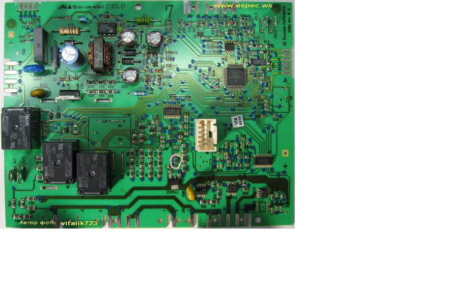

Выгорело сопротивление R 28. Модуль EWM 1000. Выделено.
  1_387.jpg  170.02 КБ  Скачано: 466 раз(а)

Сообщение #2 От 18/04/2015 09:17 цитата
ANDREY111964 писал:
EWM 1000
Это модуль EWM 1000+
R28 = 220om (221)

Сообщение #4 От 18/04/2015 09:24 цитата
ANDREY111964 писал:
Меняю.
Если меняешь только резистор а больше ничего - опять выгорит...

Сообщение #5 От 18/04/2015 15:17 цитата
regiss, думаю одним резистором там дело не ограничилось)))

Сообщение #6 От 18/04/2015 15:40 цитата
там по ходу еще и помпу заливает.

Сообщение #7 От 23/04/2015 08:14 цитата
Ещё увидел сгоревшие R16 R30 R32.

Сообщение #8 От 23/04/2015 08:18 цитата
все 220 ом

Сообщение #9 От 23/04/2015 09:13 цитата
ANDREY111964 писал:
Похоже, что у тебя классика жанра этой платформы.
Скорее всего оба модуля, силовой и индикация, пойдут в мусорку. А за ними и сама СМА.

Сообщение #10 От 23/04/2015 09:31 цитата
regiss, по моей практике, силовой 100500 труп (проц). Морда - бывает и выживает, но редко. Примерно 10 процентов что жива, и 90 - что труп.

Сообщение #11 От 28/04/2015 07:54 цитата
Модуль на свалку!
