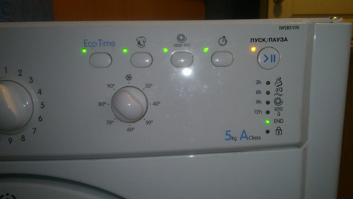

Всем добрый день!
Имется стиралка Indesit IWSB 5105.
S/N211150229*24629100600
Модуль аркадия.
Ведет себя после начала стирки так.
Все индикаторы в норме. Запускаем любой вид стирки. Сначала идет набор воды. Далее начинается вращение по часовой стрелке, пауза небольшая, против часовой, пауза, снова по часовой и пауза длинная (соответствуем паузе+время вращения против часовой стрелки) и вращения в обратную сторону нет. Делает три оборота в одну сторону с паузами и полностью зависает на пару минут. Потом снова начинает работу. При вращении барабана на тэн подается напржение 220В (только когда барабан вращается). Она снова может сделать такой же цикл и снова виснет.
Если выбираем программу отжим, то вкл помпа и кратковременно вращение в одну сторону, пауза, еще раз вращение+помпа, пауза и замирает вообще... постоит минуты 3, снова все повторяется.
Все узлы (движок, тахо, тэн, датчик тэна) проверено. Кондеры на модуле в норме.
P.S. делал сервисный тест. залив воды во все три камеры. Вращение один раз против часовой, потом по часовой, потом пауза 5 сек примерно и снова вращение в одну сторону. После включается слив помпы и помпа не выключается вообще. помогает при этом только выдергивание из розетки. Больше ни на что не реагирует. При этом мигают все индикаторы, которые на фото горят
на 18:44 перепаяны реле двигателя, ULN2003.. не помогло. Все тоже.
Где зарыта проблема? Кто сталкивался?

сделал сервисный тест. залив воды во все три камеры. Вращение один раз против часовой, потом по часовой, потом пауза 5 сек примерно и снова вращение в одну сторону. После включается слив помпы и помпа не выключается вообще. помогает при этом только выдергивание из розетки. Больше ни на что не реагирует. При этом мигают все индикаторы, которые на фото горят

Анатолий Мартынов писал:
... При этом мигают все индикаторы, которые на фото горят
Все, да не все. Один, всё таки, не мигает ! смех F - 01 - sub ... ???

Восстановил все работает. Помогла перепайка релюх.
