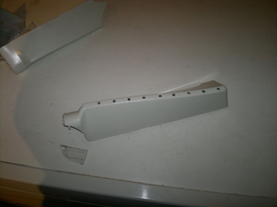

Возник вопрос по щеткам. Часто на моторах попадаются в таком, как на фото, корпусе c размером 5х13,5х32. В интернете практически во всех магазинах в таком корпусе идут 5х12,5х32, партномер G134. Как правильно обзываются те, что на 13,5мм? Пока что выхожу из положения перестановкой графита с новых доноров подходящих размеров, благо с щетками редко аппараты приходят.

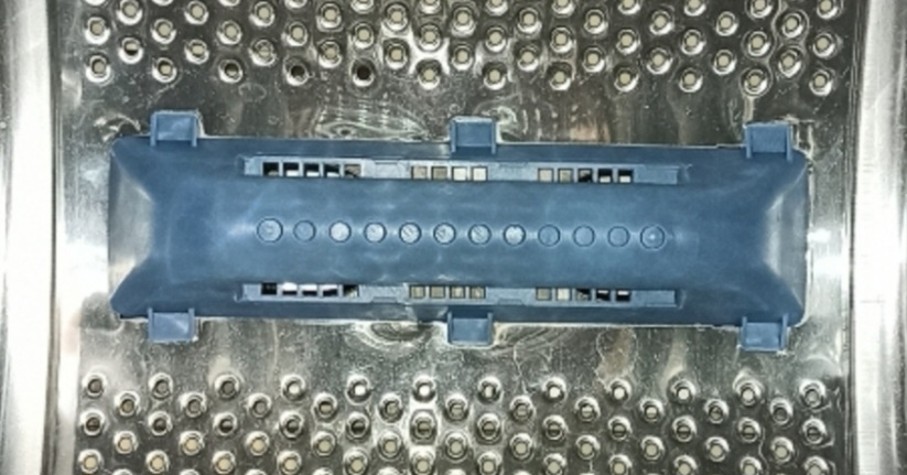

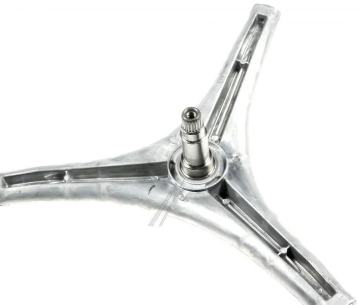

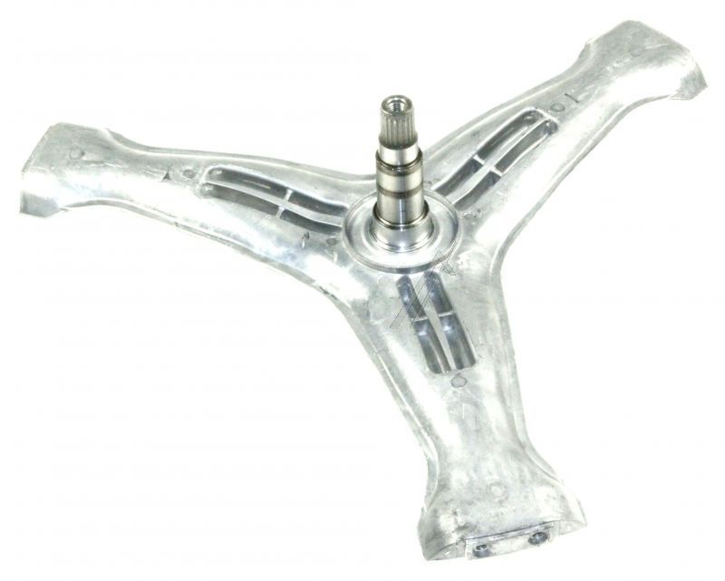

Доброго дня честному народу. Привет !

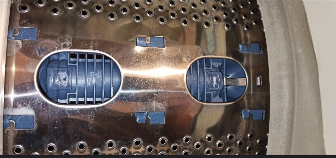

СМА Samsung WF 6528 N7W / YLP (других данных пока нет.), - подскажите код крестовины барабана, и гребней (лопастей барабана). хммм...

Autumn36RUS, А что мешает заказать именно то что нужно? Тем более, что есть выбор на любой вкус и цвет, - например вот, - https://amtea.ru/product/6723-shchetki-motora-universalnye-5x13-5x35-mm-2-sht-bez-korpusov-rossiya.html
Я например, очень редко меняю щетки в сборе, - разве что каким нить особо привередливым клиентам, - как говорится, - "любой каприз, - за ваши деньги." голливудская улыбка

Александр Михалыч писал:
Крестовина барабана Samsung DC97-11292A, DC97-00124D
Ребро барабана Samsung DC97-02051E

Autumn36RUS писал:
Эти подойдут:
Щетки угольные 5x13.5x32 CESET в сборе 2шт для двигателя стиральной машины
арт. 481236248004
аналог: G115, OAC194594, 196543, 028595, G115A, CAR001UN, 481931088529, 481281729461, 151614, 92126721

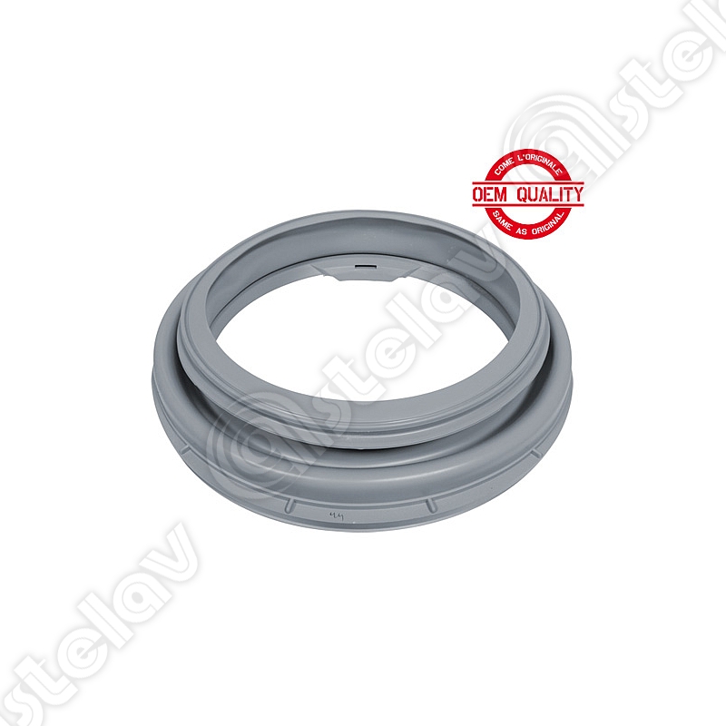

Добрый вечер. Подскажите партномер манжеты люка Samsung WF 1602 WCC/YLP.

constan писал:
На выбор:
Samsung DC64-01664A, DC64-01602A, DC64-01554A, серия DIAMOND

Evgenij75, - Спасибо за инфу. классно! Мир, Дружба, Жвачка Пьем пиво
Autumn36RUS
Сообщения: 42
Сообщение #991 От 22/10/2016 01:50 цитата
Так, примерно этим и занимаюсь. Графит то на 13,5 есть, не в этом проблема, но вдруг
делать придется, или как с последним движком, на котором из-за плохого контакта щетка калилась и проплавила пластмассовый корпус. Не бывает ведь такого, чтобы запчасть есть, а номера у нее нет, не китайский noname ведь. Тем более у такого расходника, как щетки.
Evgenij75 писал:
Эти подойдут:
Эти точно не подходят. Даже если из них вытащить металлический корпус с графитом и попытаться вставить в те, другие, то из-за другого расположения выступов они не влезут в пластмассовый корпус, проверено. Печально все с этими щетками, в общем. Нашел одну точку, где вроде бы они в наличии https://goo.gl/eM9mwe (не сочтите за рекламу). Указано, что замена G134, а G134 12,5мм, как они там заменять могут, хз. Надо звонить узнавать, может ошибочка вышла какая, ну или это они и есть.

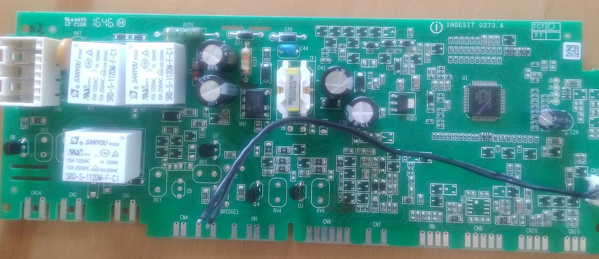

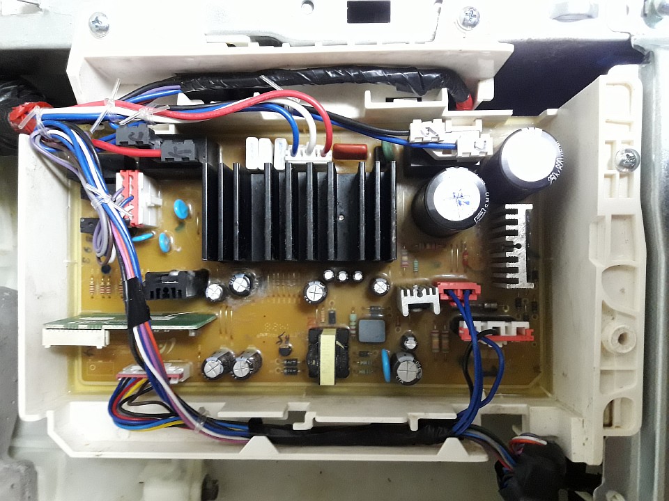

Нужен номинал NTC к СМА Haier HBS800TXV
  0191_1.jpg  183.08 КБ  Скачано: 365 раз(а)
elberis
Сообщения: 147
Сообщение #993 От 22/10/2016 19:59 цитата
vovabumer NTC 002116102986 в мануале нет номинала

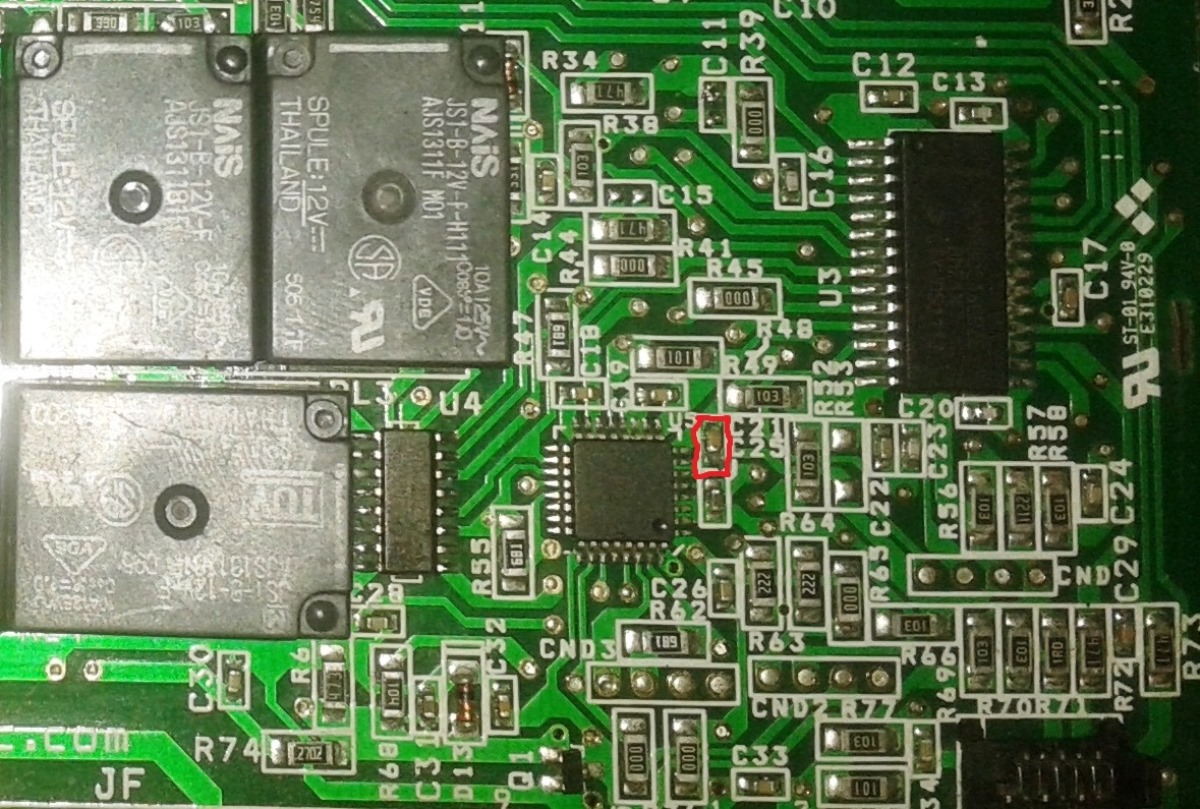

yunteh
Сообщения: 5
Сообщение #994 От 22/10/2016 22:39 цитата

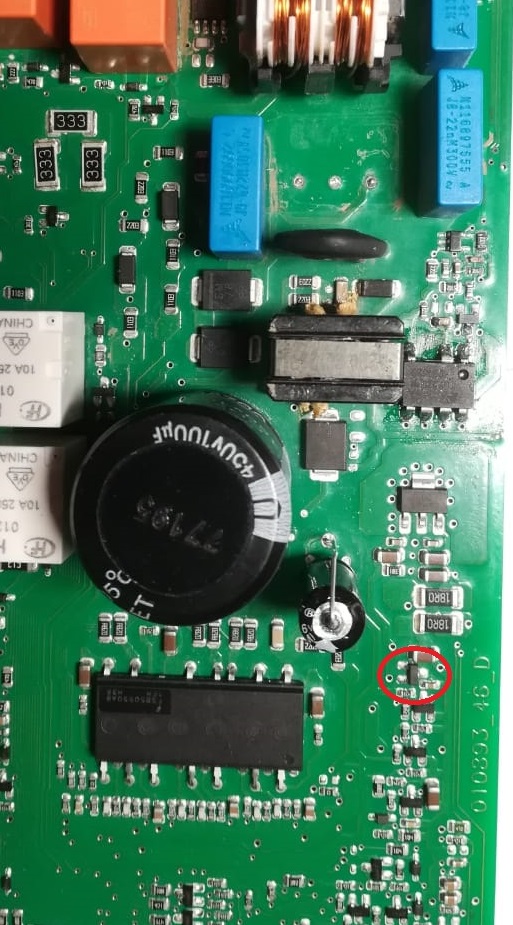

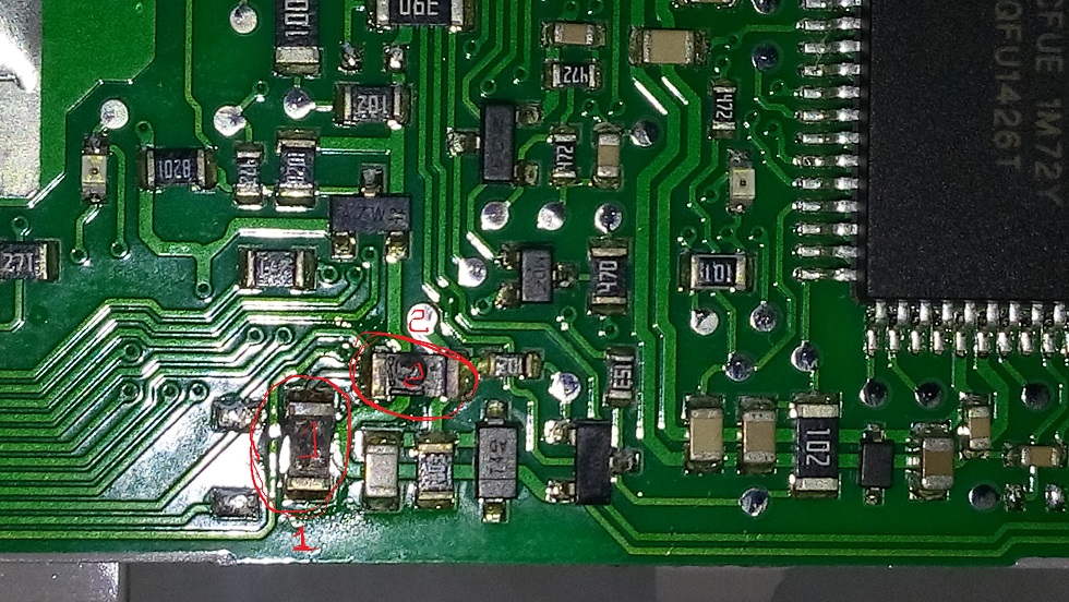

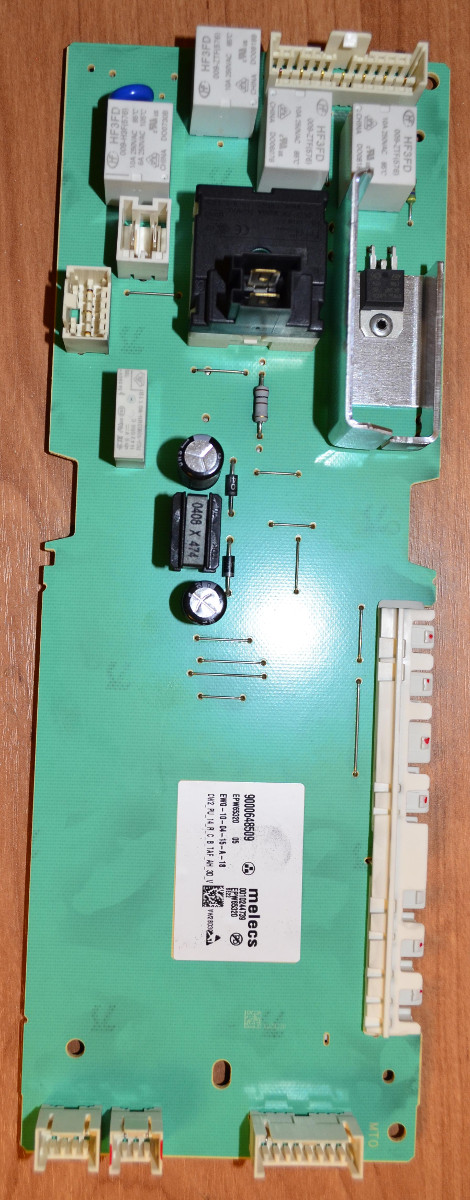

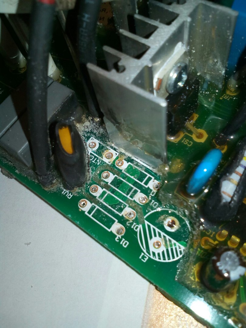

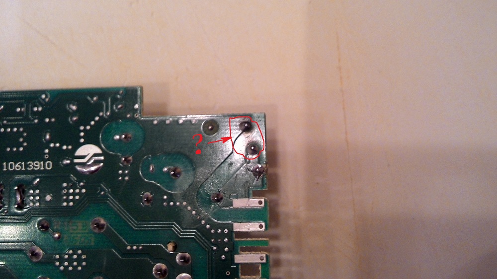

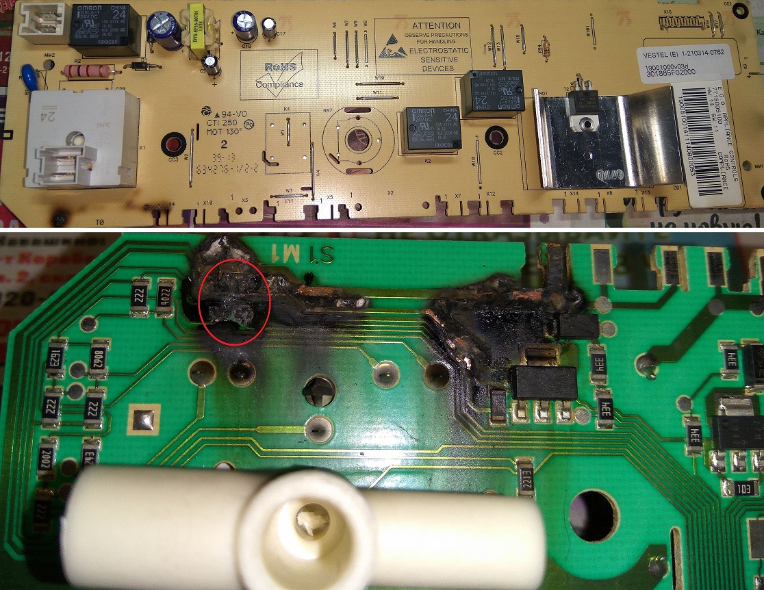

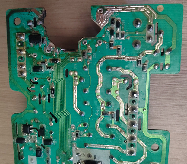

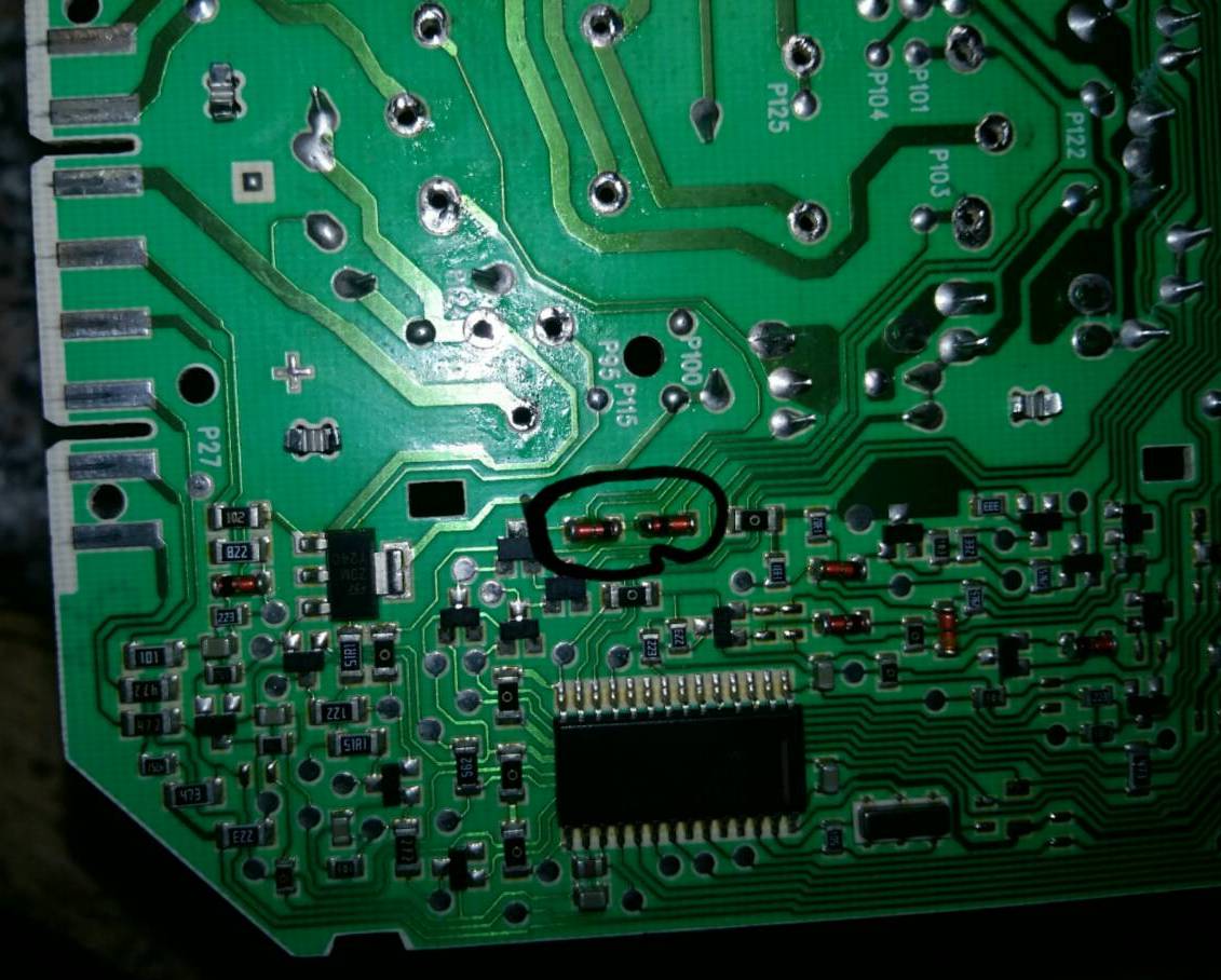

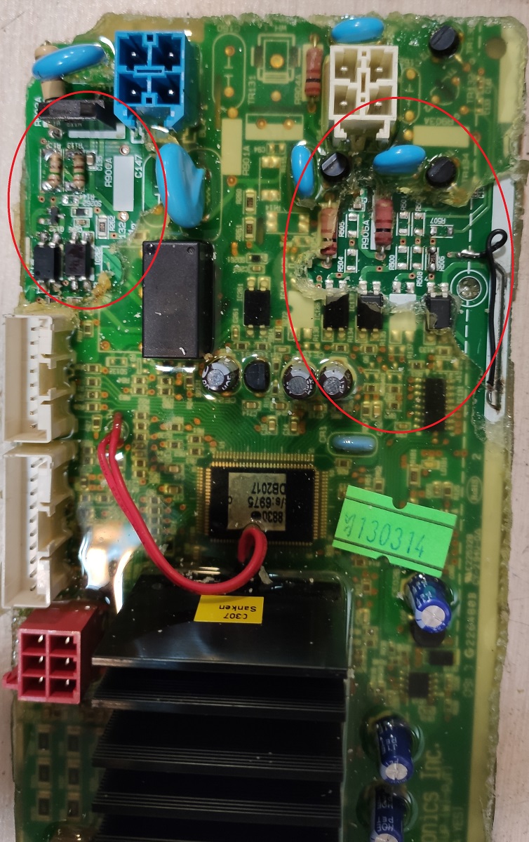

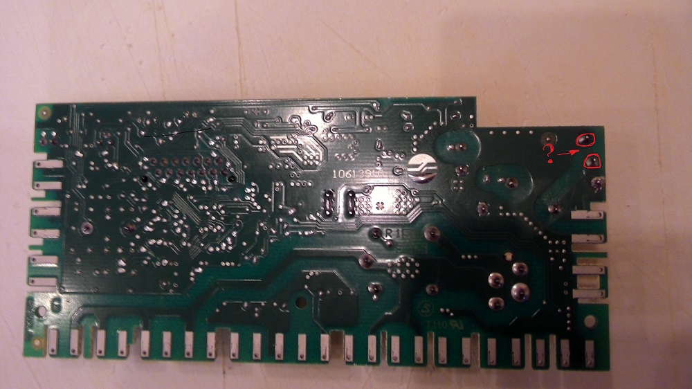

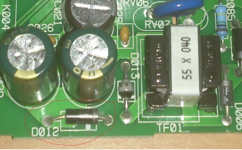

Доброго вечера всем. На плате старенькой СМА miele сгорела первичная обмотка трансформатора. Я его выпаял, но обнаружил ещё одну деталь в коротком (обведена в кружочек). На ней две цифры 136 и 117. Подскажите пожалуйста что это. E-nr. не записал, думал дело только в трансформаторе[img][/img]
  .jpg.zip  615.75 КБ  Скачано: 380 раз(а)

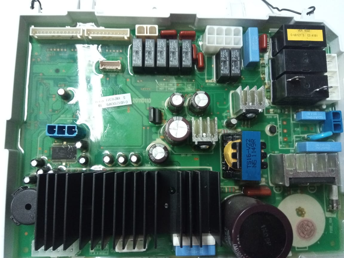

СМА LG F1096ND5 - привезли модуль на ремонт. Нужна схема подключения. Может есть у кого, буду очень благодарен.

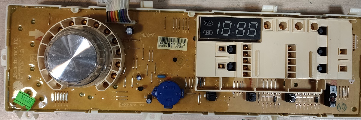

Всем привет. Ребята, подскажите вход в тест СМА Electrolux EWW1486HDW . Жалуются, что иногда машинка останавливается в процессе стирки, или переходит на конец стирки. А иногда проходит цикл полностью. Хотелось бы ошибочки глянуть, только с сенсорами пока дело не имел. Грешу на проблемы с сетью.

Kaskad11, на мониторе есть мануал, F1***ND серия, может подойдёт?

Сообщение #998 От 24/10/2016 20:24 цитата

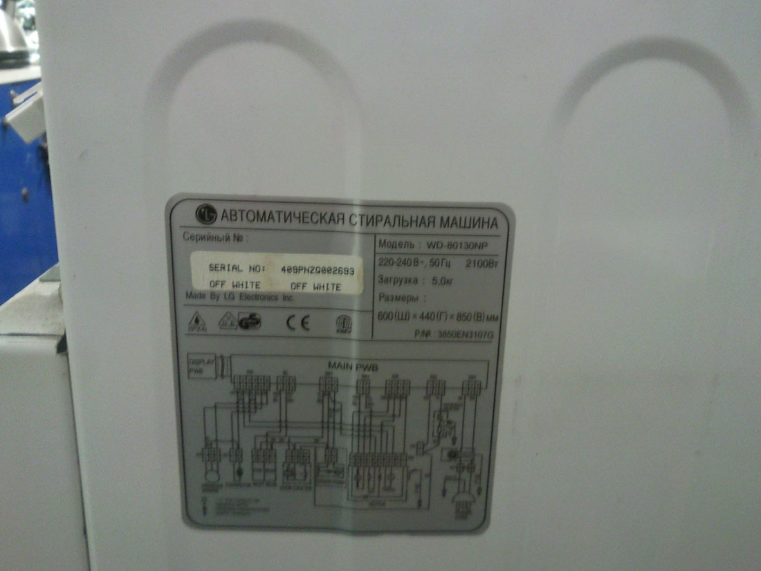

anjyk79, парни, извините старого, я модели перепутал. Нужна схема для СМА LG WD10302NUP.

Мелиор, спасибо, получил! Правда у меня по этим версиям уже была инфа) Здесь вот такая панель:
Но я уже разобрался улыбка
