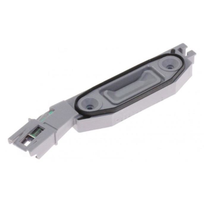

Проблему нашел сдох геркон двери. А ошибки у Neff другие. E 06 означает разрыв цепи геркона дверцы.
Может есть у кого такой замок. Купил бы

А по моему-там датчик Холла стоит. Или я ошибаюсь?

Все верно Холл. Может есть у вас в разборке?
