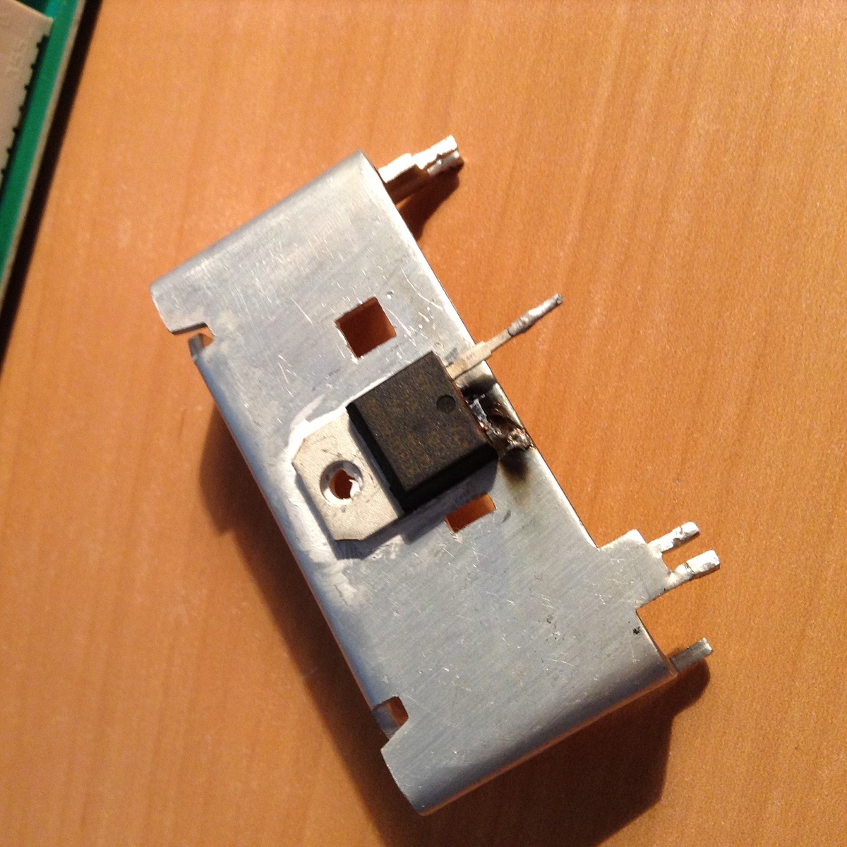

Хочу спросить совета у более опытных мастеров. Проблема такая. Не всегда срабатывал УБЛ. После того, как клиент "поиграл" с замком произошел ба-бах с вылетом Q007 c R77-R82 и Q018. Данные детали были заменены. Теперь после включения замок блокируется, начинается программа и через 5сек. снова сгорает с выстрелом Q018. Что может являться причиной данной неисправности?

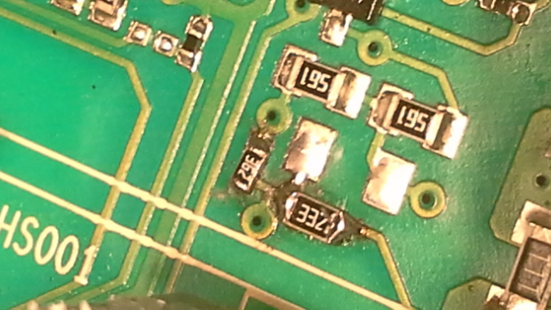

рембыттехник, Пост почистил. R85, конечно проверил без впаянного сима, там тоже дороги подгорели, пришлось ставить большего типоразмера.
Dima700926, Имеешь ввиду D025? Если так- то проверял тестером с выпайкой. Проблем не выявил. Сдается нужно будет ковырять разъем двигла. Вдруг залитый.

teres_vl писал:
Нет, мне так кажется.

Вполне может и здесь. Он его разбирал, чистил. Потом, когда включил машинку- выбил автомат в щитке. Мог собрать не правильно, что могло привести к выходу из строя Q018. После этого даже центральный контакт колодки УБЛ оплавился. Колодку я, конечно, заменил, также взорвался довольно мощный Q007 аж с отрывом ноги Т1. Теперь, как только запускается двигатель- взрывается Q018, как при к.з.

Ну, ежели смотреть по схеме, имеющейся у меня в цепи Q007 стоят D019,D020, но они зашунтированы перемычкой JP002, а в цепи Q018 стоит D025. Вот я и думаю не выбросить-ли цепь от Q007 или электроника не позволит?
Dima700926
Сообщения: 5122
Dima700926
Сообщение #16 От 10/12/2015 12:34 цитата
teres_vl, а если посмотреть на плату?
