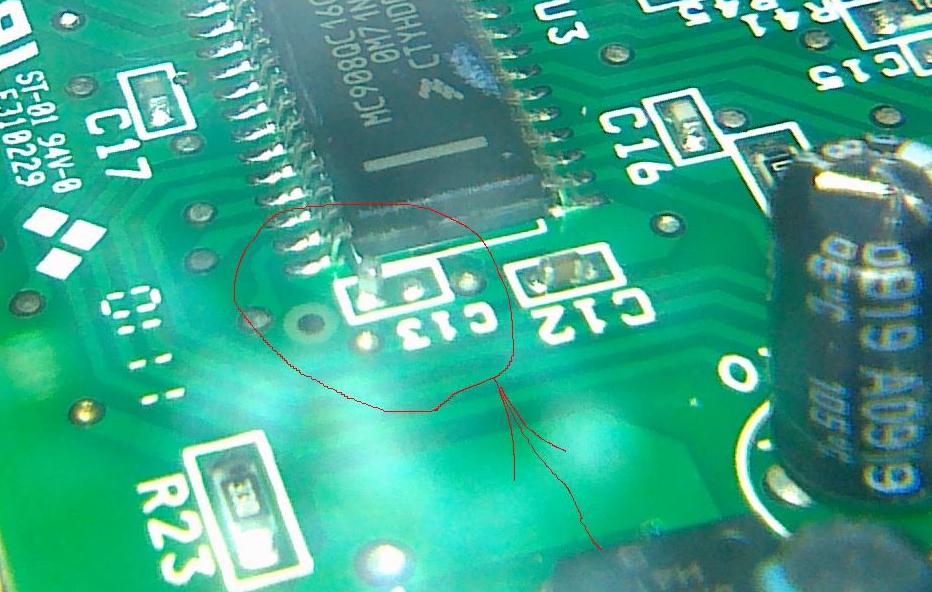

Сообщение #17 От 04/02/2016 21:43 цитата
А может дело только в этом? см. фото С13.
За что этот кондерчик отвечает, кто нибудь знает?

Сообщение #18 От 04/02/2016 22:45 цитата
Я думаю точно не за отжим улыбка
