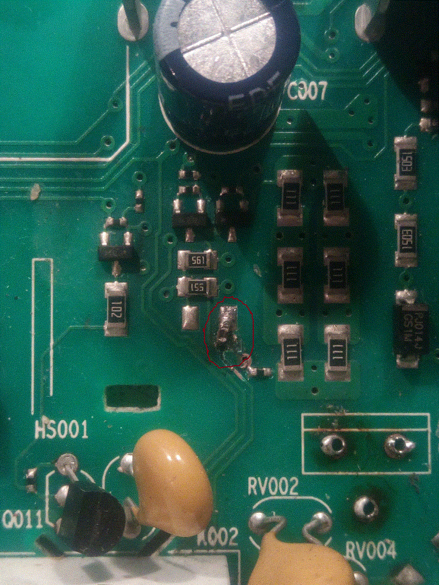

Здравствуйте.
Помогите пожалуйста опознать сгоревший SMD компонент модуля Arcadia EDT0117.11, на фотографии обведен красной линией.
Спасибо.

на какой фотографии?
по цепи симистора УБЛ.
по схеме посмотрел 102 (1кОм)

А я думаю что не 102.

Я замерил:
, только на фото у Вас он не на месте.
Как определить маркировку этой мелочи я незнаю.
