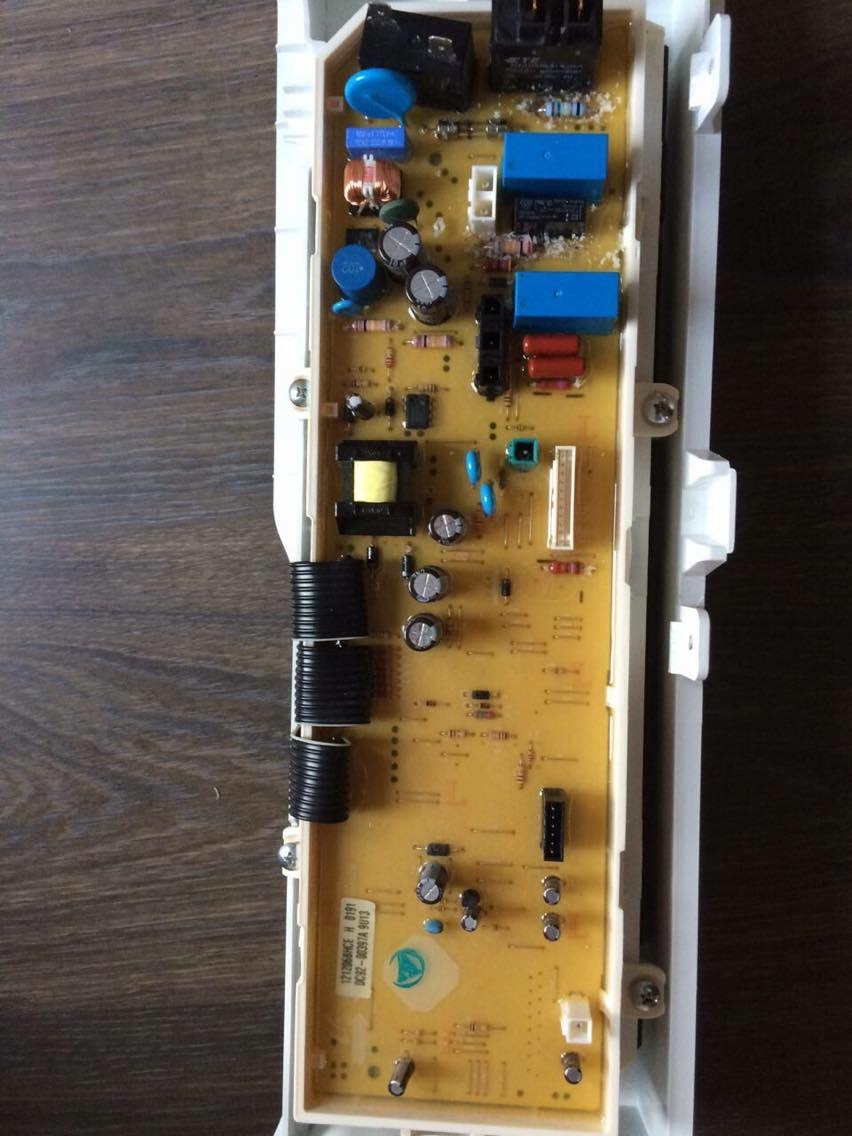

Отдали сушилку Samsung SDC35701/XEN с ошибкой dE (Дверца).
Она включается, можно менять режимы но как только нажимаешь на Старт вылезает dE. Никак не могу разобраться в чём проблема.
Так как это не стиралка, там нет замка на дверь, а только кнопка которая сигнализирует закрытие. Кнопку проверил, рабочая! Прозвонил провода до платы, всё ок. На плате проверил все резисторы, вроде тоже ок.
Может кто-нибудь может подсказать в чем может быть дело?
Буду очень признателен если кто-то сможет помочь схемой этой сушилки.

Спасибо! Сам разобрался!
Проблема была в реле... классно!
