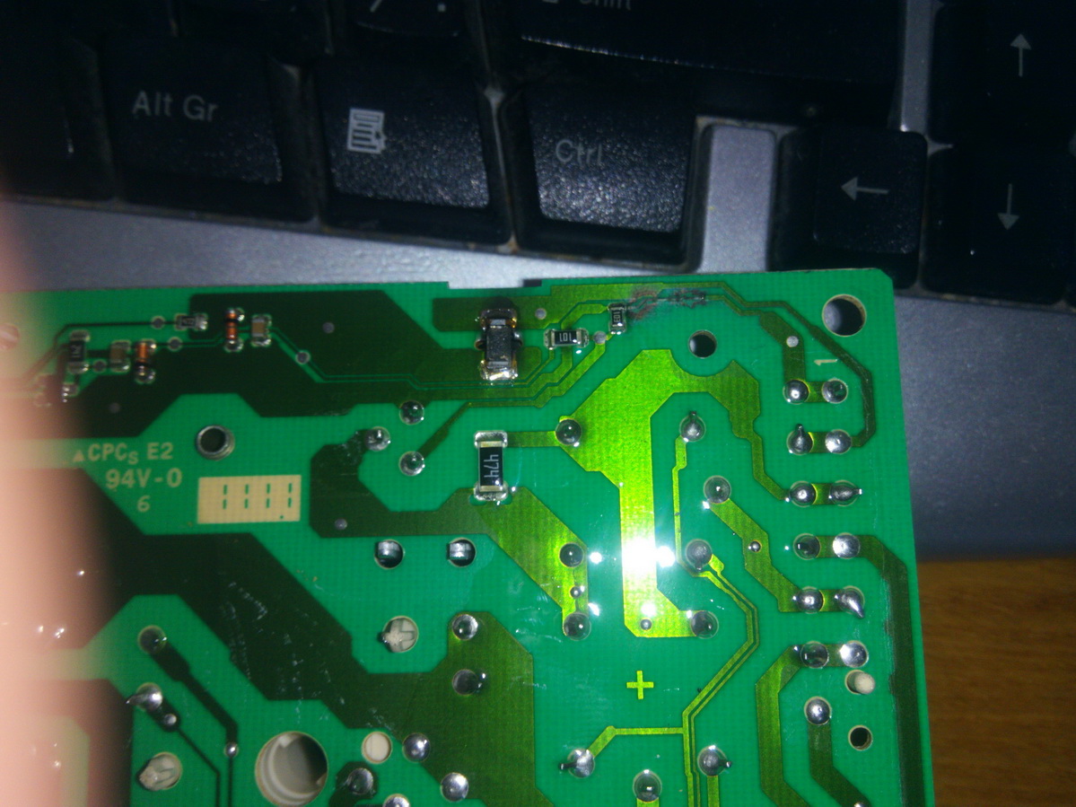

Плата AKO 714343-04 выгорела дорожка и резистор. Подскажите номинал резистора

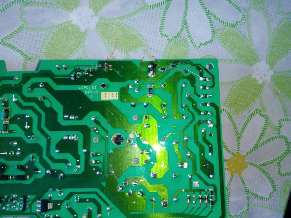

Заменил резистор такого же не нашёл поставил 2 паралельно на 10кОм, также заменил диод, и вместо дорожки припаял проводок. И всё равно двиг не крутится, недовольство, огорчение. Все фунции работают кроме двигателя. Двигатель снимал, проверял, рабочий. Куда ещё копнуть?

в сторону процессора по дорожке от сгоревшего резистора...(только не "копай", а ищи...)

А когда два паралелльно ставили по 10 кОм, сколько хотели получить в итоге?

Почему он сгорел? - Закон ома в помощь. улыбка

Сообщение #15 От 29/06/2016 08:49 цитата
Анатолий Мартынов писал:
5 кОм

Проблема типовая сгорел таходатчик, только как его заменить, и где найти, отдельно не продаётся. Двигатель Bosch 151.60022.03. Разбирать и перематывать? Подскажите что нибудь, знающие люди.
