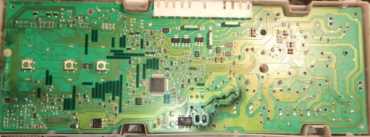

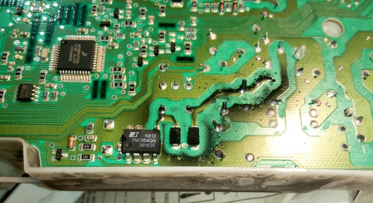

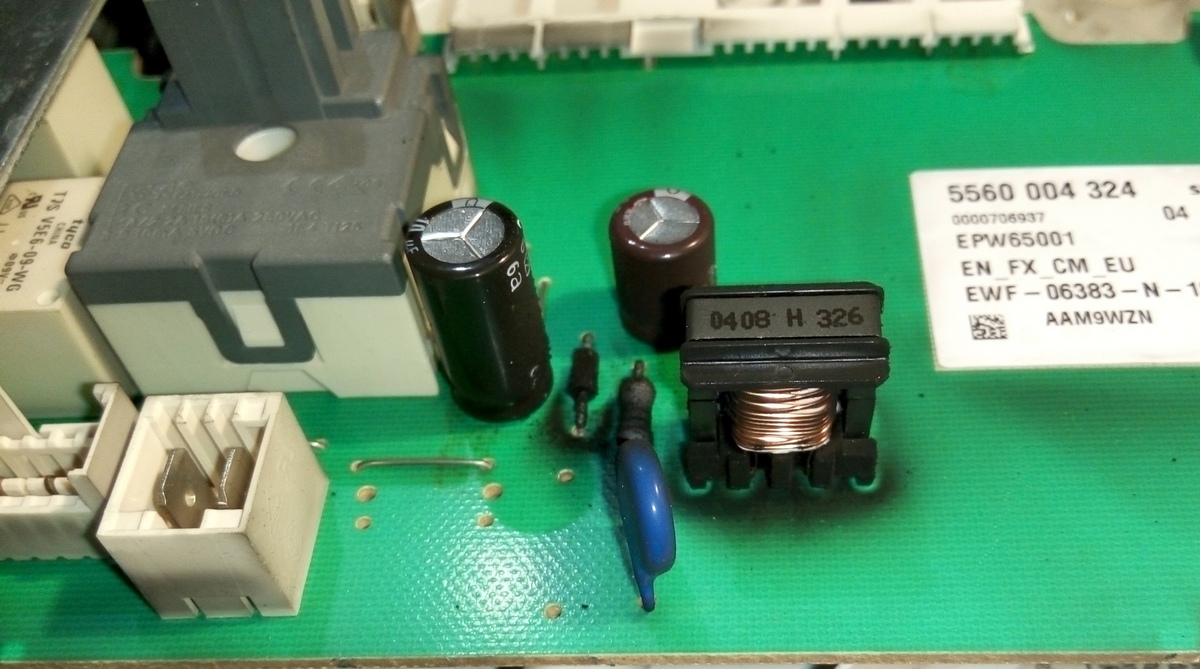

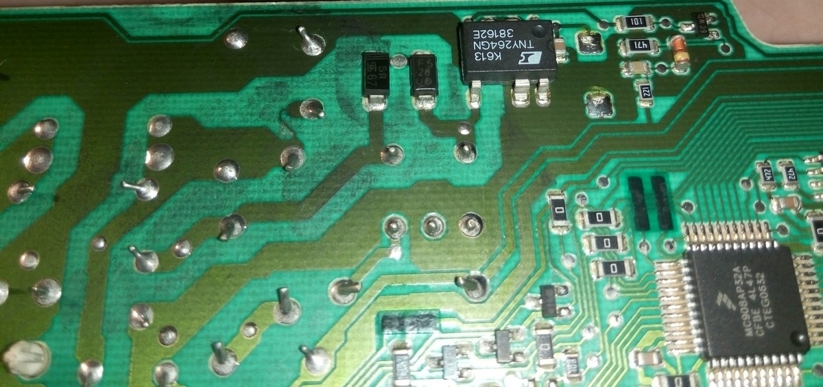

Всех приветствую! Стиральная машина работает, но при устанавливаемом нагреве воды даже в 30 градусов нагревает воду до кипения. Подскажите, пожалуйста, какие элементы необходимо заменить. Заранее благодарен.

датчик температуры воды проверь на исправность кругленький такой с двумя хвостиками

Сообщение #18 От 04/07/2016 19:22 цитата
дрын 2 писал:
Спасибо за ответ! ТД в норме (имеется в виду изменение сопротивления, в зависимости от температуры), НЭ то же (на корпус не пробит, сопротивление в норме).
дрын 2
Сообщения: 265
Сообщение #19 От 04/07/2016 19:43 цитата
релюшку тена проверь бывает залипает , проверь цепи от датчика до блока
