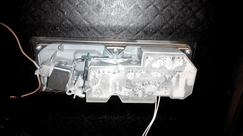

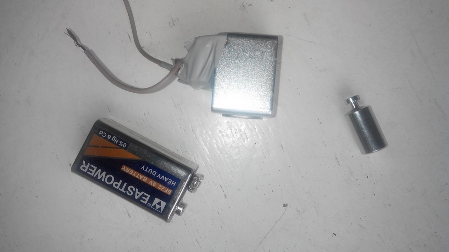

ПММ Ariston Cis Lst 328 Потеряли пружину дозаторв моющих средств при разборке, и защелка этого дозатора внутри посудомойки не пружинит,ходит свободно без усилий. Похоже в процессе разборки вылетела какая-то маленькая пружинка из самого соленоида, что на фото. Или может как-то по другому это работает, не могу разобраться. Может кто подскажет ?Прошу посмотреть фото, и подсказать в чём мои бока. Подозреваю, что в самом соленоиде, что на фото стояло пружинка, которая внутренний стержень и отбрасывала .Это место я указал стрелкой. Пытался вставить туда пружинку, и угадать размер..Мучился три часа угадывал. Покроил четыре пружинки, и бестолку, всёравно не то.. Всё срабатывает, но соленоид вибрирует в течении десяти секунд неприлично громко это мягко сказать.
Изначальная проблема вообще не срабатыва дозатор, не открывался. При разборке передней крышки оказалось, что отпали проводки . Они зажаты хитрой тоненькой пластиковой защёлкой, которой хватило на год эксплуатации. первый раз поставил эти проводки на место, подмотал изолентой , но слетело через три дня. Потом стали разбирать всё, и вечером, и вот такие бока
Заранее всем спасибо.
в  это  отверстие  пытался  тулить  пружинки

Мелиор, Тут определится надо, что это соленоид или эл магнитная катушка,( не встречал такую) если соленоид, пружина там не нужна, рычажок который толкает шток, на дозаторе, сам его вернет первоначально.Олег Днепр, включи его в 220, смотри, медленно выдвинет шток, и рычажок на пружине? Если при вкл, вылетит, то это эл клапан. Но скорее, это соленоид, на фото внутри железное основание, под ним видимо таблетка, и своя пружина.

paronnikov1 Я добавил фото,где видно, что нет обозначений на соленоиде, или электроклапане. При включении, он втягивает металлический шток в себя. Машинка у клиента, работает. Тлько в момент открытия дозатора жужит так, что мама не горюй ! С рычажком, который толкает шток игрался, не получилось. Спасибо Вам

1. Это не клапан. Это электромагнитный привод, ещё называют соленоидом. Насколько я разбираюсь (а разбираюсь я слабо недовольство, огорчение ) пружинки там быть не должно, шток опускается под своим весом.
2. Это - искомая пружинка, только она пластинчатая, а не спиральная.
3. А вот это уже клапан.
Мне так кажется.

Нету там ни каких пружин. На прошлой неделе менял на таком же дозаторе катушку. Главное чтобы металичный каркас катушки не болтался иначе будет вибрация.

Олег Днепр,скорее всего вот твоя пружинка которая отводит назад сердечник соленоида

Приветствую всех. Пружина походу стояла вне клапана. Я слепил маленькую пружинку с пружинки стёртой щётки с двигателя стиралки. Вид сего конечно стрёмный, но Пока работает. Всем спасибо
