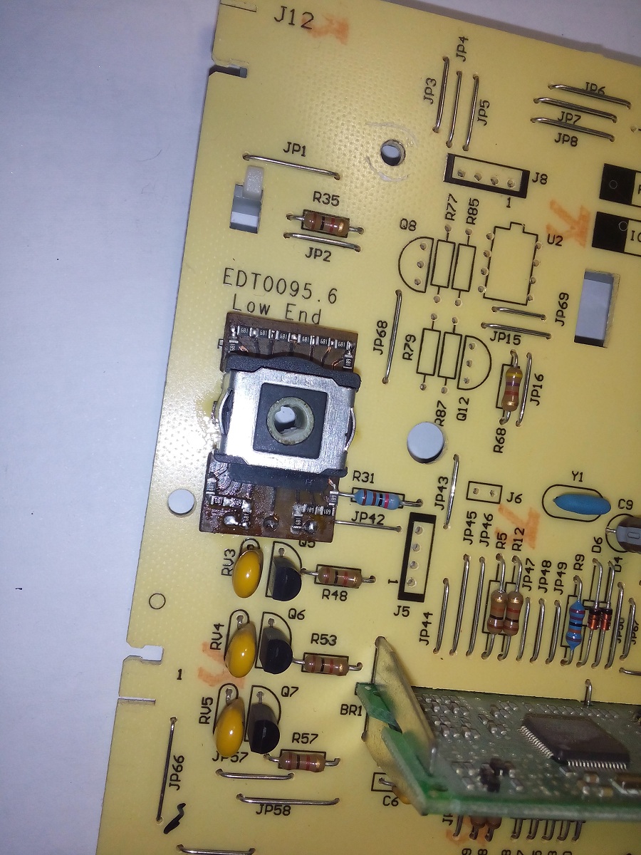

CMA Indesit WISA61 с модулем LOW END сломан селектор

Анатолий Мартынов, поставь кнопку на размыкание середины. получишь сброс. как вариант вполне.нужно сделать сброс нажал кнопку середина разомкнулась всё. какие сборки? и просто и эффективно.

аркаша-10, прикол про кнопку?, а как же потом вместо выбранной проги на 30 градусов, будет прога на 60?
сколько было этих эндов ниразу не менял резик, все удавалось восстановить

Цвиточег, это если искать "UN280S" улыбка А если "селектор для low end" - то http://zipsma.ru/page/sma/lektronnye-moduli-programmatory-displei-platy-indikatcii/detali-dlya-lektronnykh-moduley/selektor-potentciometr-dlya-lektronnogo-modulya-low-end-stiralno смех

Сделайте пожалуйста замер. Сопротивления для каждого положения. Готов перечислить денег за проделанную работу....

Анатолий Мартынов, сопротивление каждого 680 Ом

Получается в первом положении между допустим первой и второй ногой сопротивление 680 ом, а между 2и3 14*680=9520 Ом??? Я правильно понял?
Да. смех

alexu, про кнопку всё как надо. поэксперементируй получишь результат.будет и 30 будет и 60.
Да. смех
Отлично, спасибо. Сделаю, отпишусь что получилось

Как и обещал,пишу. Вот что получилось
ДОБАВЛЕНО 20/10/2016 01:02
Спасибо всем, кто откликнулся
