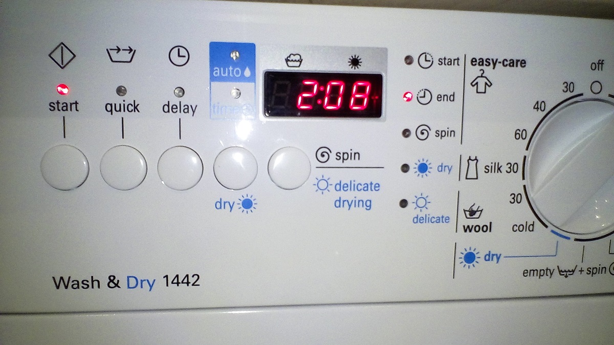

Приветствую всех ! Пишет ошибку Е-04 Есть у кого расшифровка ошибки именно на эту модель? Утечки воды в поддон нет и не было. Включаю машинку на программу стирки, набирается вода и секунд через 10 выскакивает ошибка, тоже самое на программе отжим, двигатель запускается и опять ошибка. Пробовал при наборе воды подуть в прессостат, запускается мотор и опять сразу ошибка. Машинка практически новая, максимум стирок 10

рсм сервис мастер, ну и какой же ты "сервис мастер" ежели не умеешь БЕЗ ОШИБОК указать модель СМА???
А если по делу, то у тебя машина производства SMEG и ругается она на NTC.

Ребята спасибо за помощь в расшифровке ошибки. Заменил NTC. проблема устранена
