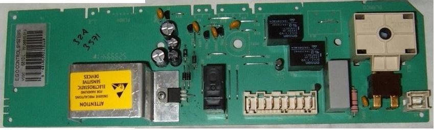

При выборе любой программы пару секунд набирает воду и крутит нормально, потом загораются в месте "bereit" и "ende" и все с начало, пока набирает необходимое количество воды. При отжимание тоже самое как бы постоянно дисбаланс.
Но !!! если выбрать те-же программы в месте с дополнительной функций (четвертая кнопка активно) то все заканчивается удачно.
Периферия полностью проверена ,в модуле заменено все емкости , 5в.и 24в. в норме.
Просим помощи, я пока в тупик.

Тогда расскажи,что проверил,что измерил?

Ну если дисбаланс,зачем литы то менять? А вот на счет перефирии,я очень сильно сомневаюсь,как и в модуле,но аппарат же перед вами,так что вперед: описание проверок перифирии,результаты измерений по дисбалансу.

Двигатель при прямом подключения работает тихо и щетки не искрят, изоляция обмоток и тэн относительно корпусу выше 20 мом, прессостат при наддуве проключает контакты нормально, тахогенератор 177 ом, датчик температуры 23 ком на +8. Все элементы цепи тахогенератора до процессора целы. При начале отжимания напряжения подымается до 2,5-3 вольт и модуль уходит в ресет.

Щетки.не искрят,а на пробой?,мегометром.
если вся цепь тахо исправна,то почему ресет?
Ремень как поживает?
ДОБАВЛЕНО 12/12/2016 13:45
Без нагрузки это как? без ремня или без белья? Амортизаторы как? если без белья.

borisca, Проверь якорь на утечку.У меня такое было в практике.Показания были порядка 8-10 Мом.

Всем спасибо, проблема РЕШЕНА.
Т Ю Ю прав, //// Перед рессетами, 5 вольт падало до 4.1в-4.4в
