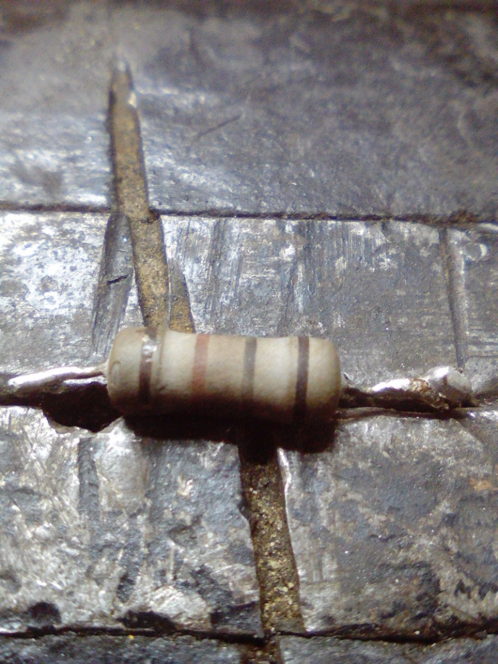

Сообщение #9 От 23/12/2016 19:54 цитата
А где можно найти схему на Minisel 1200? Окислился замок - сгорел R-9 и пробит симистор. Ищу сопротивление R9... Один говорит 470ом, другой 60ом, а третий человек упирается 100ом. Кому верить? Где искать...
ДОБАВЛЕНО 23/12/2016 21:21
Подскажите R9-?
Может дальтонизм :)
 Размер файла:  648.41 КБ
 Просмотрено:  408 раз(а)

Сообщение #10 От 23/12/2016 20:22 цитата
Пихай 100 Ом и будет тебе счастье смех

zabolotnyui писал:
Подскажите R9-?
По всему выходит, что 12 Ом (кор-крас-чёр).
А вообще, на будущее, если резюк калился и цвет полосок изменился до неузнаваемости, то просто в центре отковыриваем покрытие и прозваниваем проводящую плёнку на одну из ног - это будет половина полного сопротивления.
Бывает (редко), что испаряется в нескольких местах, тогда аккуратно обстукиваем и снимаем всю изоляцию, ищем целый участок плёночной спирали, прозваниваем, а потом считаем полное сопротивление.
