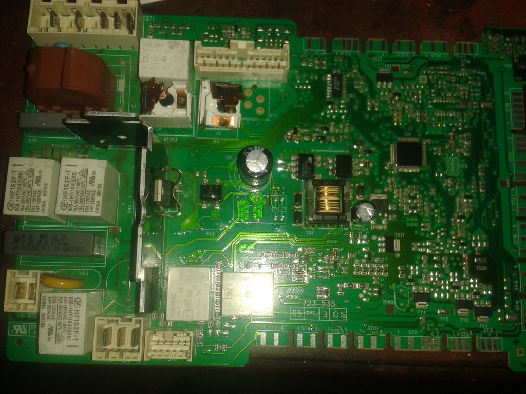

KSA_VoRoN писал:
Расскажите как проверялся двигатель, и так к слову, помимо двигателя и модуля есть ещё и проводка, она проверялась?
Двигатель я сначала проверила на замыкание обмотки, замыкание на корпус, тахо, в конце поставила на рабочий бош макс (который кст недавно выкупила и отремонтировала мозги). Двигатель рабочий, щетки в шикарном состоянии. Проводку я всегда проверяю в первую очередь!

Ольга1307
Фото модуля выложите вместе с реле.

муж исключительно по механической части, а я не из тех, кто ищет готовое решение, вопрос мой состоял в том, каким реле можно заменить это 9ти вольтовки, которые я не могу найти. А то, что я описала поломку подробно - это для исключения лишних вопросов, чтоб людей не утруждать..

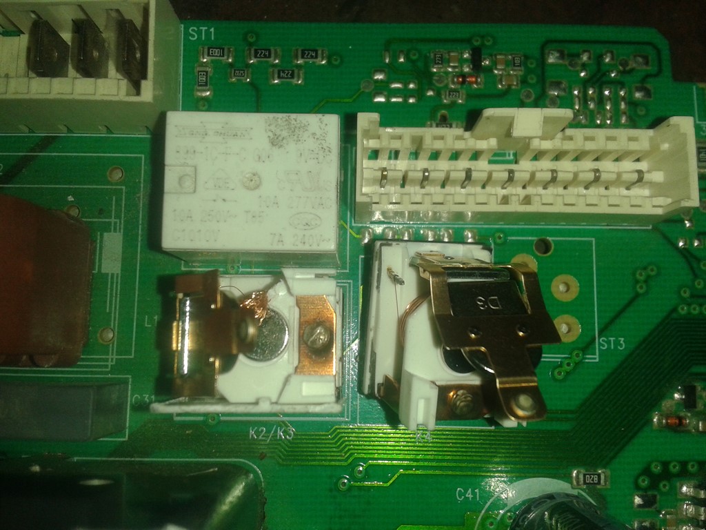

Сообщение #35 От 21/02/2017 21:13 цитата
KSA_VoRoN писал:
 Размер файла:  227.68 КБ
 Просмотрено:  220 раз(а)
  20170221_205310_1024x768.jpg  190.65 КБ  Скачано: 188 раз(а)

Ещё мозги нужны порою чтобы понять, что именно спрашивает человек. А спрашивает он примерно следующее: "Где купить вот такие релюхи, в магазинах нет, на Али не нашла".
Rain
Сообщения: 2781
Rain
Сообщение #40 От 21/02/2017 21:43 цитата
Реле 9 вольт, 5 контактов http://www.radiochip.ru/cgi-bin/goodra.cgi?act=detail&qui=23&un=16
