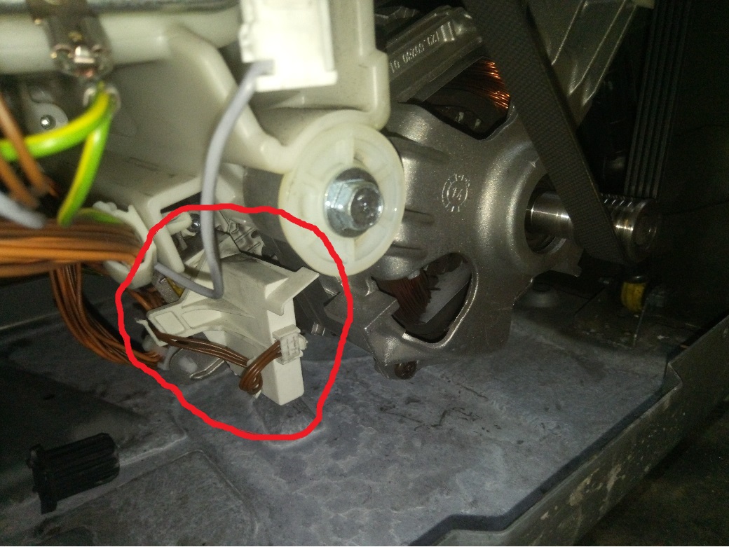

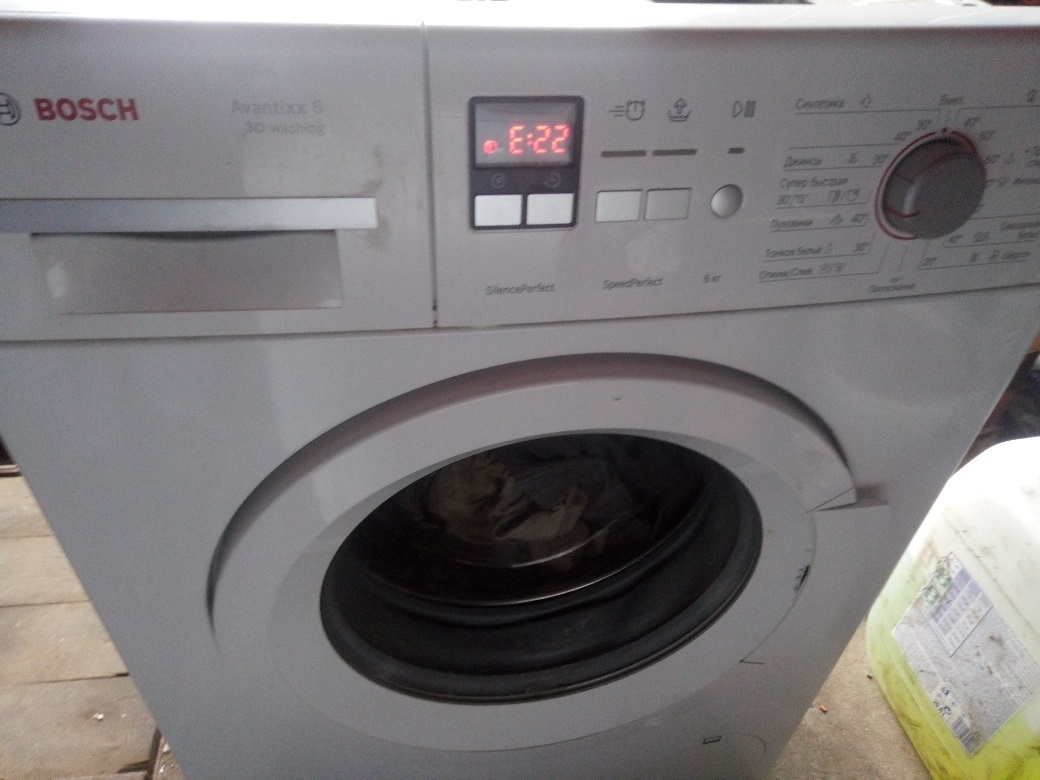

Не могу найти описание данной ошибки. Bosch avantixx 6 WLK201630/02. Однозначно с ошибкой F22 это никак не связано так как NTC датчик показывает нормальное сопротивление 4,8 кОм. После сброса замечено странное поведение двигателя на отжиме, стартует с высоких оборотов и тут же останавливается, барабан вращается только в одном направлении, таймер на дисплее начинает показывать 2 минуты до окончания вместо изначальных 12 минут. Сопротивление таходатчика 20 Ом обмотка и щетки норм. симистор не пробит, реле не залипшие. На двигателе замечена непонятная плата с микросхемой для чего она предназначена ума не приложу. Причем это у меня уже третья машинка с подобной ошибкой, раньше лечилось банальным сбросом, а сейчас не прокатывает. Буду признателен за любую информацию.

Были перерезаны провода NTC и таходатчика по причине конфликта клиента и предыдущего мастера. Всем спасибо вопрос исчерпан.

vlabimir7856, Расскажи как ты тахо 20 к намерял?

Ispanec, Мультиметр Mastech MS8239D , 20 Ом в спокойном состоянии при вращении ротора доходит до 38 Ом.

Друг, тебя не смущает(я устал ругаться), что у сраной катушки(тахо) внезапно изменятся активное сопротивление?
Давай далее с матчастью-то не подкачай!
Копай:
1. Стартует сразу на высоких оборотах.
2. Крутит в одну сторону(вероятно, следствие п.1).
