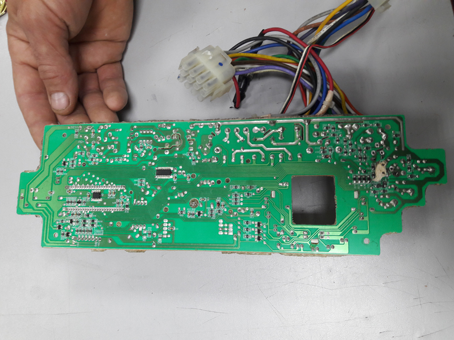

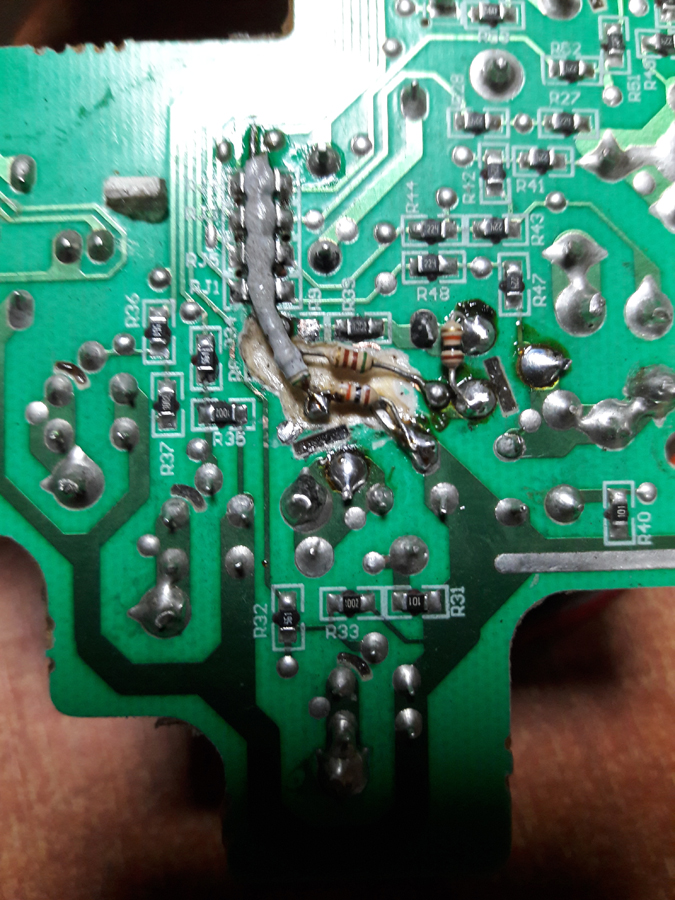

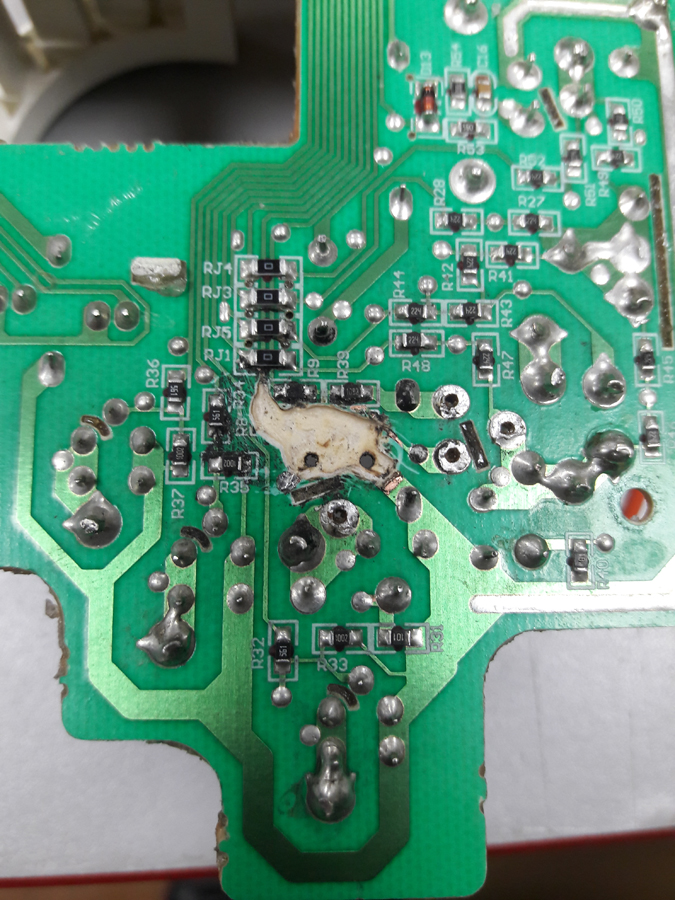

Доброго времени суток. Поступила в ремонт сма HAIER HVS 1200 № СЕ0231Е0100СQ7820057, модуль QZ 1256 с жалобой ошибка Е 1 (замок).
Вскрытие показало убитый замок и отсутствие питания на него. Вытянул плату с компаунда, симистор М2LZ47 (название с рядом стоящего) замка обуглился, потянул за собой участок платы с обратной стороны, резисторов и дорожек просто не стало.
Какого номинала резисторы R9 и R39 ? Вообще нужны номиналы резисторов в обвязке симисторов CS 1 и CS 5, а может у кого есть фото обратной стороны даного модуля чтоб восстановить дорожки.
Заранее благодарен.

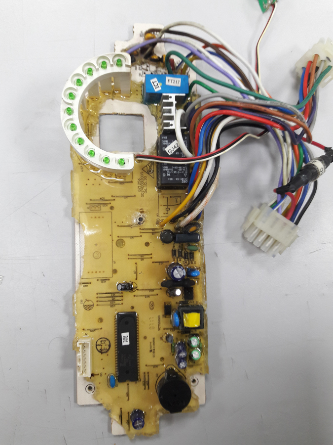

Юрий Федорович
Сообщения: 107
Сообщение #12 От 24/10/2017 08:12 цитата
вот фото модуля
ДОБАВЛЕНО 24/10/2017 08:13
обратная сторона
ДОБАВЛЕНО 24/10/2017 08:14
и погорелое место
ДОБАВЛЕНО 24/10/2017 08:17
вместо симов М2LZ47 поставлю ВТ134 а вот какие резюки недовольство, огорчение

аркаша-10
Сообщения: 1283
аркаша-10
Сообщение #13 От 24/10/2017 08:35 цитата
Юрий Федорович, ты как маленький, ей Богу. У тебя уцелевшие каналы по симам присутствуют? вот и пляши от-туда

Юрий Федорович
Сообщения: 107
Сообщение #17 От 14/11/2017 18:50 цитата
Здравствуйте, извините что долго не сообщал о решении. Модуль восстановлен. Машина работает.Тему закрываю.

washdoc
Сообщения: 481
washdoc
Сообщение #18 От 14/11/2017 21:25 цитата
Что-то свой человек даже канифоль после своих злодейств не отмыл. улыбка
Юрий Федорович
Сообщения: 107
Сообщение #19 От 17/11/2017 13:49 цитата
washdoc, єто я уже после отмывал, и покрывал лачком, так что все норм.
