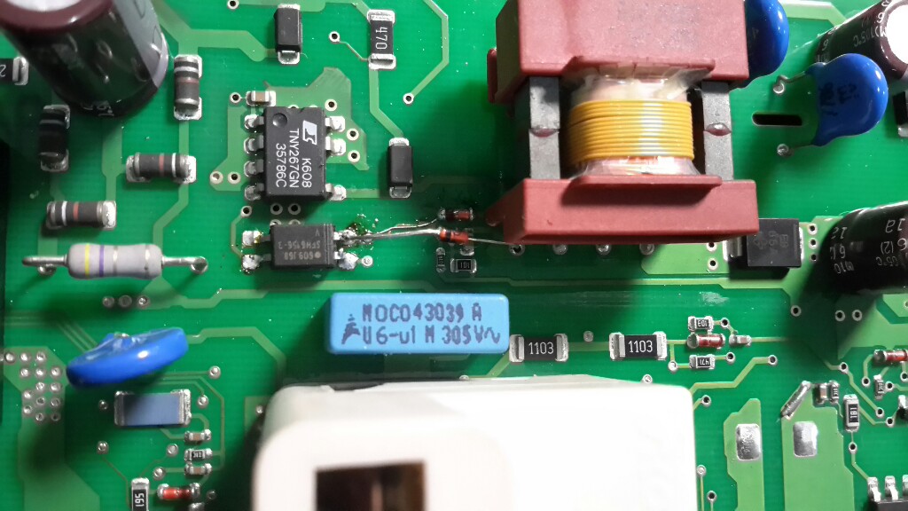

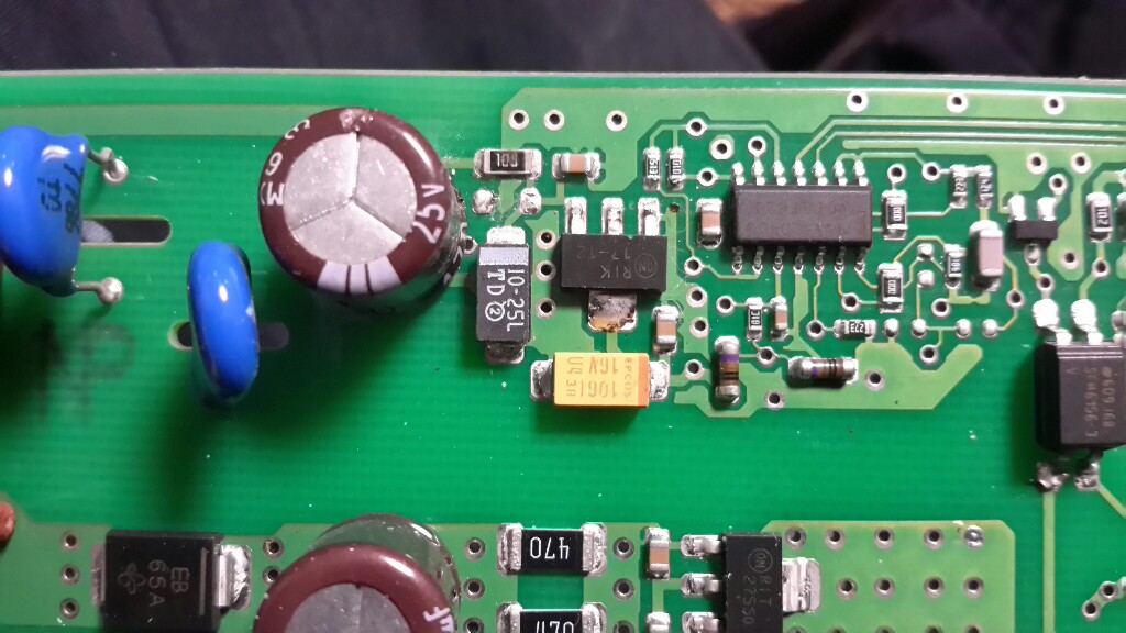

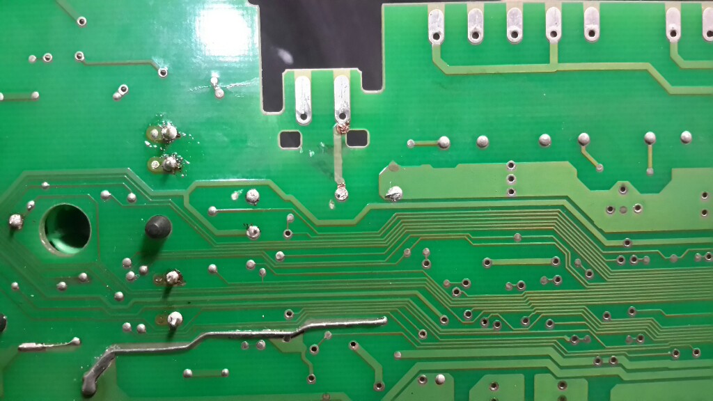

Добрый день. Сгорел модуль на ПММ, взамен нашел и поставил аналогичный, все работает замечательно за исключением кнопок на передней панели, видимо в модуль зашита программа от SPV модели (судя по поведению кнопок).
Нужна либо прошивка с инструкцией (либо помощью), либо человек в Краснодарском крае который бы согласился помочь за соответствующее вознаграждение.
Официальный представитель в Краснодаре с прошивкой помочь отказался, говорят что не умеют (не хотят).
Готов отдать сгоревший модуль на запчасти.
Фотографии горелого прилагаю.

unitochk, Это что горелый модуль?
unitochk
Сообщение #5 от 12/01/2018 12:45 цитата
power1, Это горелый. Он полностью идентичен исправному

unitochk, Прошивок нет, они закрыты от чтения разработчиками, вот потому тебе и отказ в сервисе.
А модуль на фото возможно поднять.
